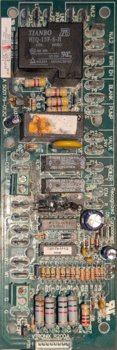

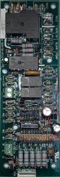

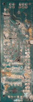

    Некоторые вышивают и склеивают модельки,
    Вот супер простая плата, 1 микроконтролер и 2 слойная плата...
    Вот же я лашара, надо же было "отвезти на прозвонку", а я.. эххх...
