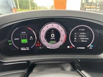

    Захотелось приключений, решили махануть до Липецка по М4, ну и было интересно доеду на одном баке на V8.....
    Трасса пустая от слова совсем, сотого разумеется нет, да и вообще практически кроме 92 и ДТ не было ничего, ехал экономично на круизе 130. Один раз в Пути восполнил батарею E-Charge, в общем на чисто элетротяге проехал 110км. Доехал, и ещё и осталось в итоге треть бака. Может кому будет интересно:)
