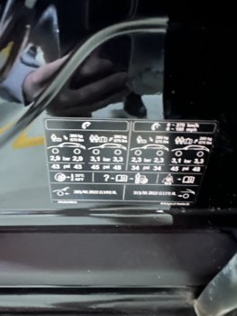

    Народ, кто сколько качает? Для меня это целая задача 2 раза в год. Всем РЛД сегодня пытались решить. В итоге накачали 2.9 Лето R22 разноширь, проехался как на деревянных катках стало после Зимы и очень шумит. Зачем эти две колонки с разными скоростями, почему такая существенная разница 2,3 и 2,9? Сделали бы одну и вопросов не было, а так накачаешь мало, комп орёт, много, едешь как трамвай на железных колесах.

  16. Yury82
    Yury82 Участник тусовки
    20 окт 2021
    116
    У меня 2.3, проблем нет
    Pav2007 нравится это.
  17. Romance
    Romance Участник тусовки
    1 авг 2014
    205
    Перед 2.4
    Зад 2.6
    malvital и Pav2007 нравится это.
  18. Asup
    Asup Абориген
    10 авг 2010
    3,229
    2.3 в круг, R22 и зима и лето.

  19. band
    band Старики-разбойники
    31 авг 2009
    24,532
    2,5 по кругу (R22, лето, Пирелли)
    но для города достаточно 2,3
  20. Pav2007
    Pav2007 Завсегдатай
    11 фев 2014
    1,006
    Спасибо, ребят! Пойду подспущу, на 2.9 совсем не в кайф. просто чё то подумал, что если меньше будет поджирать резину.......

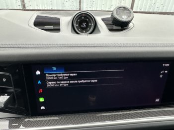

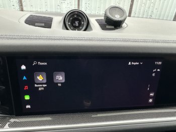

    Кто уже делал ТО? В Мае машине год, как произвелась, хотел посмотреть когда меня позовет, но ничего не понял…..Или я не туда смотрю?
      2.4 МБ
      81
      2.5 МБ
      82
