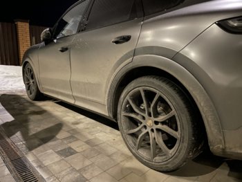

    После трех дней стоянки на улице заметил,что морда упала. Это нормально или ехать к дилеру?
  2. Stallen
    Stallen Завсегдатай
    6 май 2008
    724
    Ехать к дилеру , стойки под замену
    alisman нравится это.

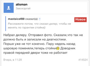

  4. alisman
    alisman Завсегдатай
    14 ноя 2007
    1,392
    Новгородская обл.
    Набрал дилеру. Отправил фото. Сказали,что так не должно быть и записали на диагностики.
    Порше уже не тот конечно. Пару недель назад шаровую поменяли,теперь стойки:facepalm: Доводчик правой передней двери тоже не работает
  5. Stallen
    Stallen Завсегдатай
    6 май 2008
    724
    Самое хреновое что машина чаще всего не падает за час или ночь и дилеру чтобы все это зафиксировать требуется дня 3, а наш дилер продержал машину 1.5 недели , так как два раза умудрился за это время машину переставить :facepalm: Если хорошие отношения с сервисом попробуйте обе передние стойки поменять. Какой кстати пробег ?

  7. Benzzzzz
    Benzzzzz Живу я здесь
    4 июн 2008
    9,396
    А смысл? Ты ее откроешь/заведешь - морда подымется...

  9. KrokodilGena
    3 ноя 2008
    24,984
    Это пневма, у меня на предыдущем кузове так было. Сама поднялась после того, как зажигание включил

  12. Bobby.
    Bobby. Старики-разбойники
    19 май 2007
    59,672
    Пневма на замену. На Х6 такое было, только на задней оси. Причём, когда заводишь, проблема уходит. В итоге поменял стойки. Пробег был 65 тыс.

  15. dm75
    dm75 Старики-разбойники
    19 июн 2011
    19,578
    Неправда, у меня до 73 проехала...

  20. Stallen
    Stallen Завсегдатай
    6 май 2008
    724
    Экономия на блоке занижения :cool::D
  21. Zero
    Zero Старожил
    8 янв 2008
    6,601
    Причем здесь стойки на Х6 ??? Там замена пневмобаллона обычно. стоит недорого.
    Я менял и на е71 и на ф16. Видать болезнь передающаяся половым путём.
    Порше заведется и поднимется, тоже не вижу проблемы пока. Точнее дилер ее точно не увидит.

  25. Bobby.
    19 май 2007
    59,672
    Не знаю почему написал стойка. Речь про пневму была. Суть моего посыла была в том, что когда на паркинге за ночь Х6 начал садиться пятой точкой, а после прогрева подниматься, мне сразу сказал Виталий kadr, что баллонам пришёл конец и я их моментально поменял. По цене там пару вечеров неплохого вина попить из Тосканы. На фото выше Каен просел мордой на морозе, не указывает ли это на тот факт, что пневма бракованная? Значит под замену.
