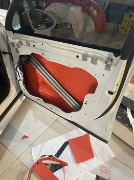

    Кстати могу посоветовать легкий лайфхак
    У меня двойные стёкла, в машине итак тихо, но я сделал доп шумку. Музыка теперь играет не хуже бурмистра. Цена 20, эффект на все 200, и в салоне стало тихо как в старом 140 мерсе
