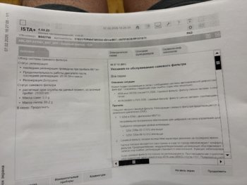

    IMG_0437.png 165к за промывку зарядили. Норм прайс?
  6. andrey a w
    andrey a w Старики-разбойники
    21 фев 2009
    15,090
    Канада
    А как он у тебя прожигается ??
  7. Buyer
    Buyer Старожил
    3 фев 2003
    4,372
    да я хз
    А прожигается ли он
  8. Buyer
    Buyer Старожил
    3 фев 2003
    4,372
    Автостарт потому и не стали делать принудительную регенерацию, ибо не поможет.
    Эффект от промывки 50/50 за 165к
    Либо новый - он 250-300к вангую
    Вот я и хз че делать
  9. Buyer
    Buyer Старожил
    3 фев 2003
    4,372

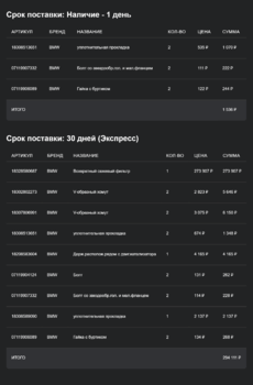

    Чуда не случилось
      294.6 КБ
      87
  10. andrey a w
    21 фев 2009
    15,090
    Канада
    Ни разу не понял , что у тебя происходит
    Включи принудительный прожиг и езжай , за процессом наблюдая .
