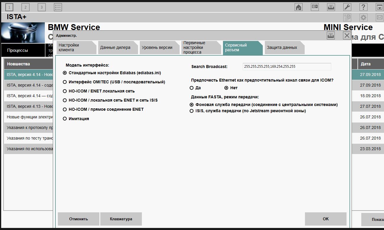

    Народ помогите пожалуйста! Х5 Е70 амер 2007 Установил рейн, подключаю шнурок к компу потом к порту горит красным(зажигание выкл), запускаю рейн в процессе запуска или инф о авто лампа на шнурке гаснет и естественно программа машину не видит! Что я делаю не так?

  5. ИнтЭкс
    ИнтЭкс VIP-cars & Customs
    3 авг 2009
    12,444
    Всем здравствуйте! :hi:
    У Вас неправильно настроено соединение, в настройках (сервисный разъём/модель интерфейса) выделите верхнюю строчку ...
    Лучше всё удалить и установить начисто.
