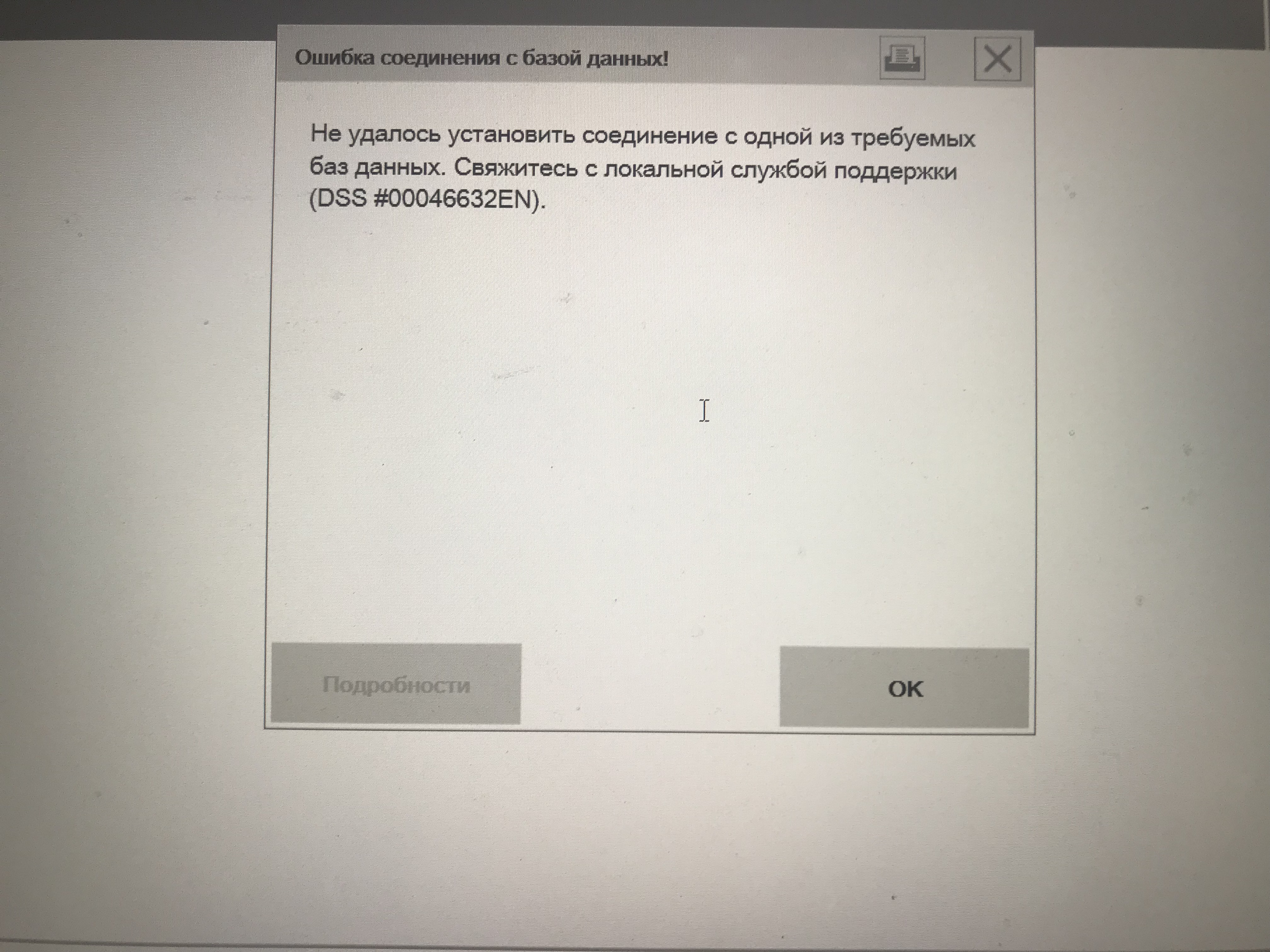

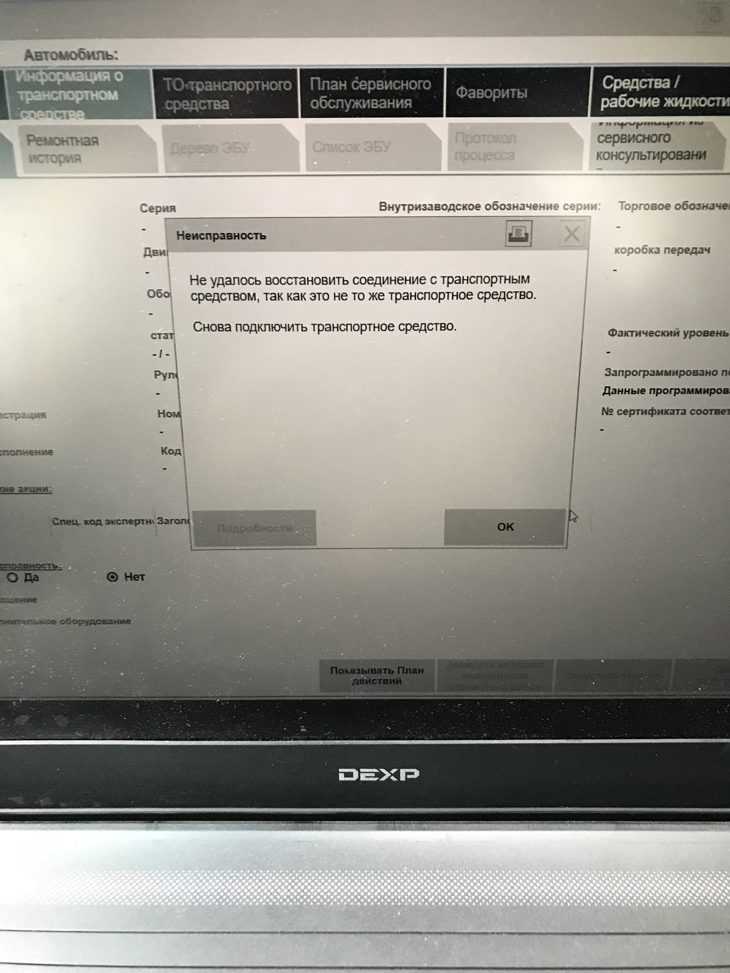

    Не работает рейн. Качал последнюю версию 2018года вроде бы все по инструкции

    А оно надо, последняя то? Для какой будки? Е53? Единственный плюс в версиях 4.хх это вырезанная фаста

    Да 53ая будка. Что проверить? Винда 10

    Дрова. Винда 10
    Недавно писали

    Поставлю семерку сегодня и постарее рейн 3.41., 10гиг всего лишь.

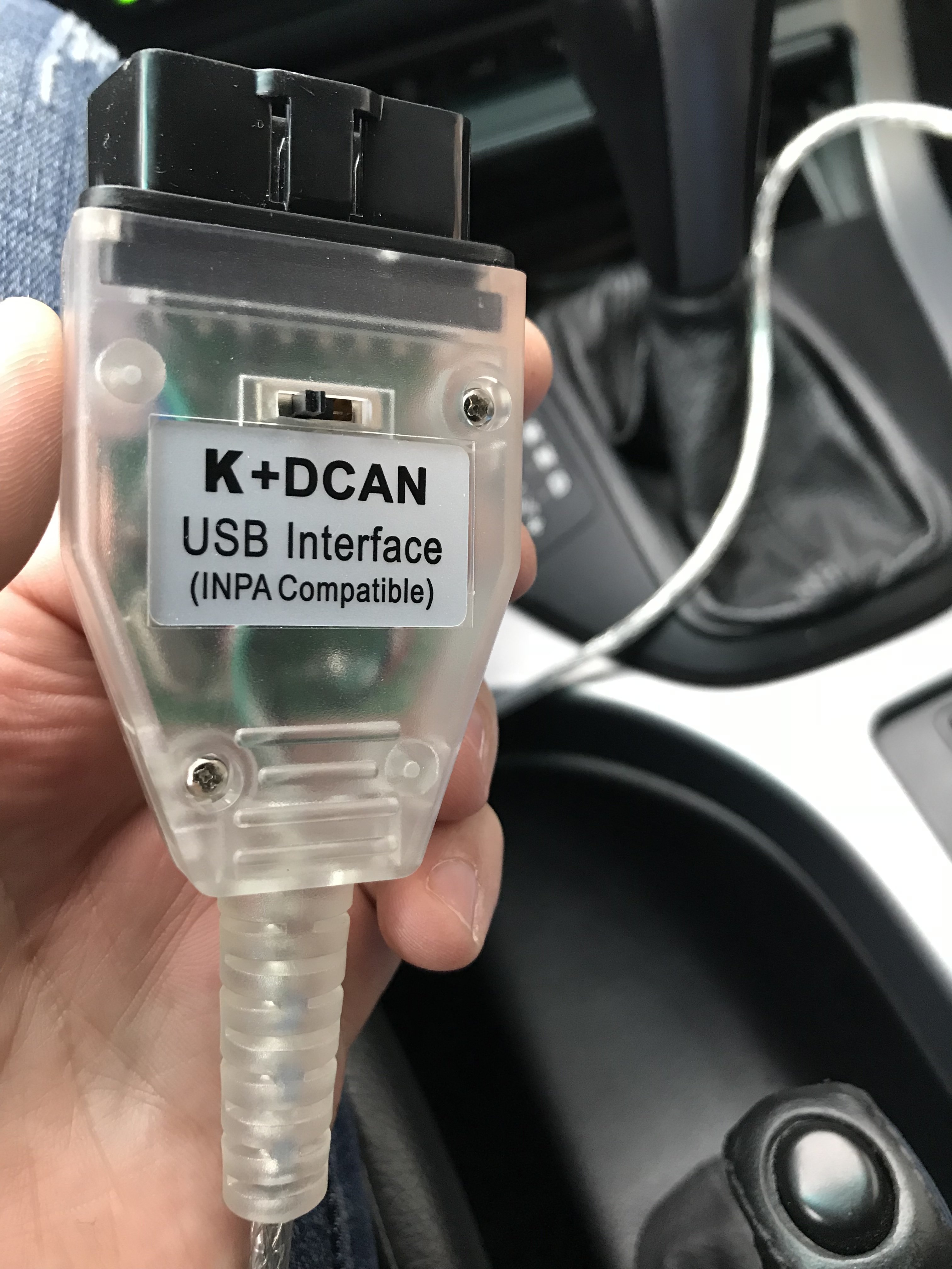

    У кого такой шнурок, в каком положении должен переключатель что бы Е серию читать?
    #2736 SapraN, 1 ноя 2018
  7. Toss
    Toss Banned
    29 май 2013
    23,154
    Новосибирская обл.
    У меня ещё без переключателя, спаянные контакты

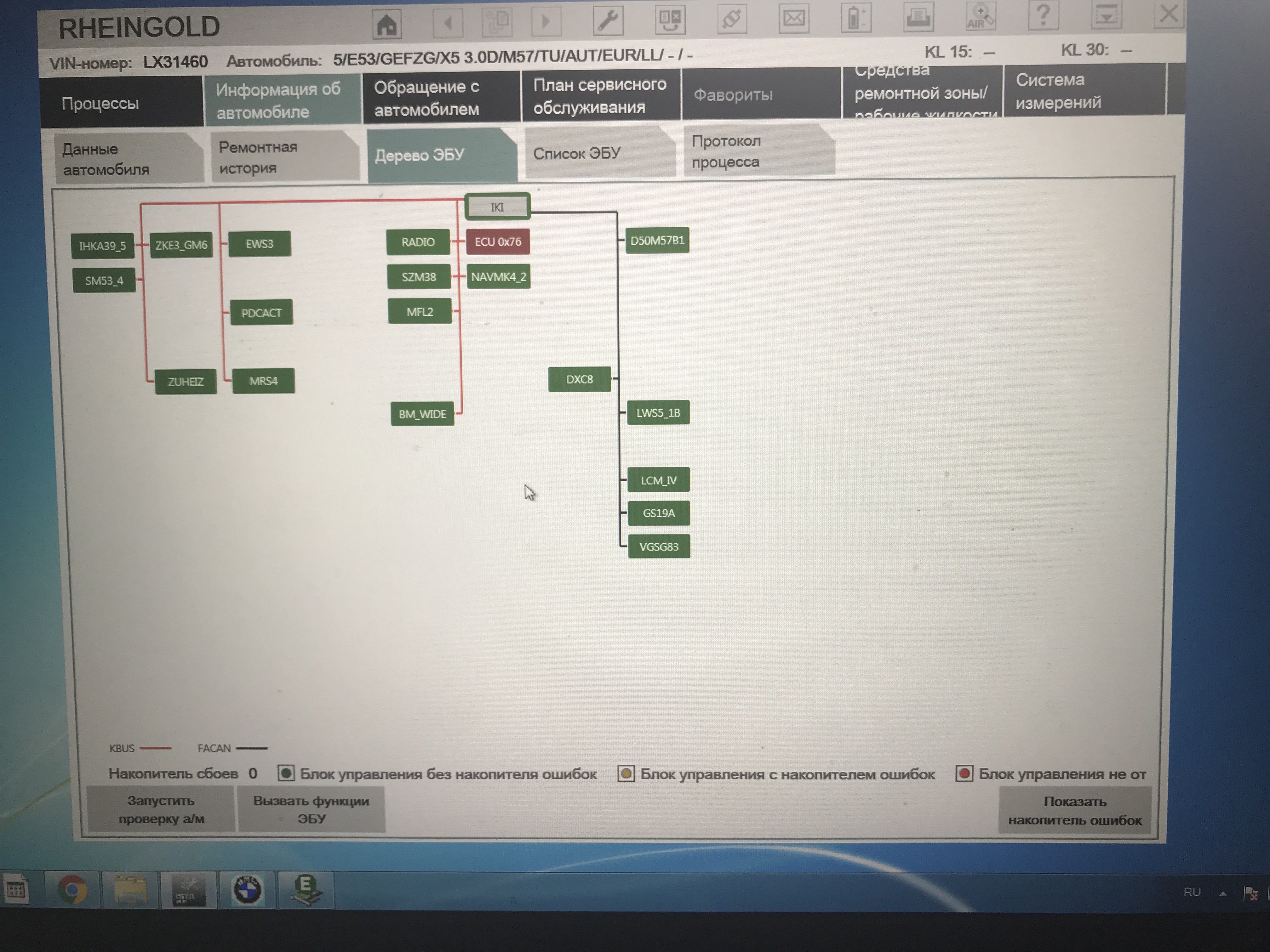

    Вроде вымучил, винду 7 установил. инпа работает ошибок не нашла действующих только в памяти. Хотя как то странно,у меня не работает блок свечей походу, а он не видит.
    По Рейну 3.47.10 выскакивает ошибка как только запускаю, все потинструкции. Но машину вроде как видит и тоже ошибок пишет 0. А один блок горит красным.
  9. Tery
    Tery Старожил
    16 апр 2014
    5,724
    Это блок который не распознан этой версией рейна, советую поставить 3.51 или 52 не помню точно, короче последнюю из третьей линейки там уже все адекватно.

  10. SapraN
    SapraN Завсегдатай
    9 июн 2018
    382
    Беларусь
    Спасибо. Поставил 3.51 запустилось все без ошибок. Пойду кабанчика помучаю:)

  13. SapraN
    SapraN Завсегдатай
    9 июн 2018
    382
    Беларусь
    Вот сейчас на 3.51 он заработал как надо, ошибки по свечам, как я и сам знал и вечно висит по чейнджеру

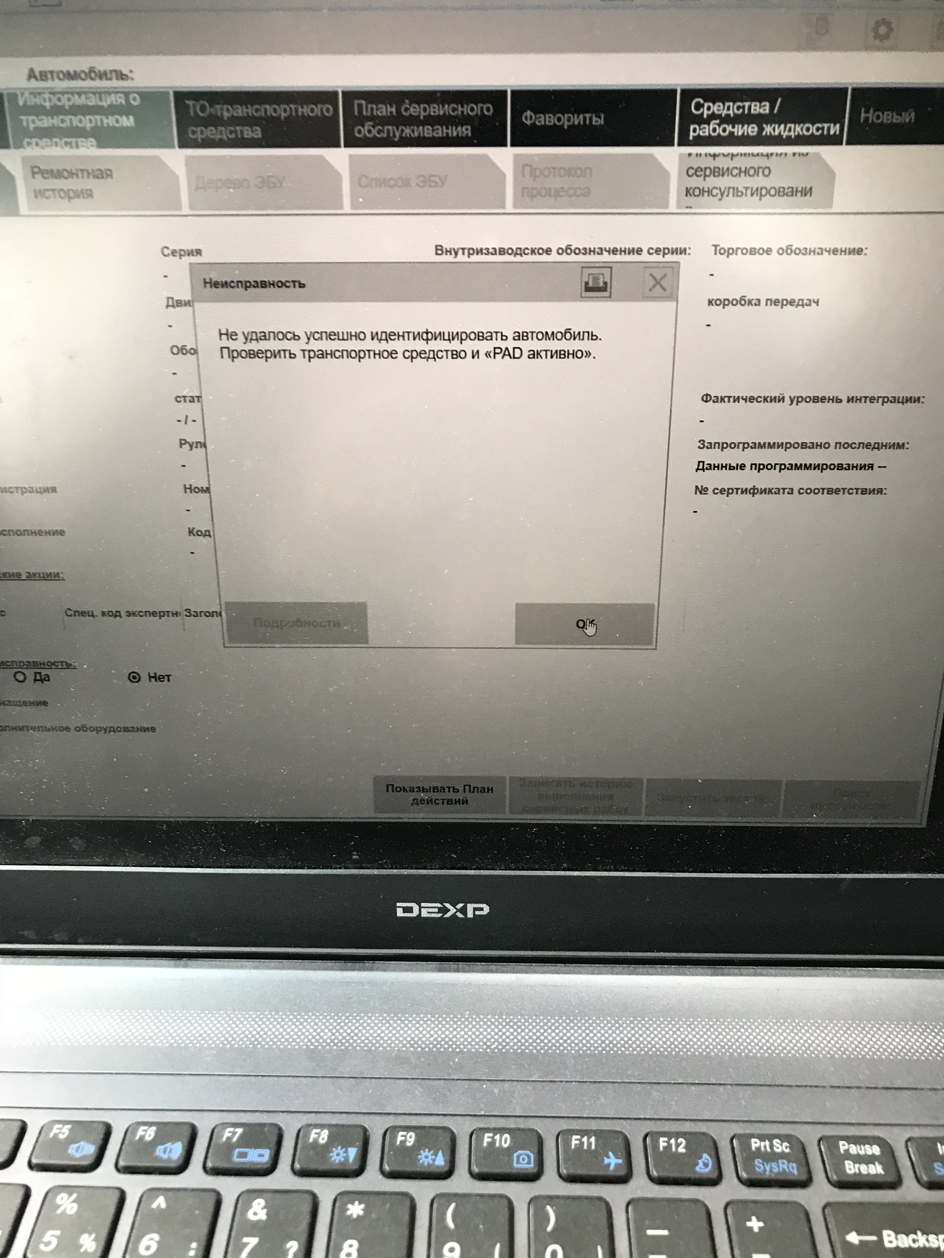

    Добрый день! Подскажите пожалуйста, установил инпу и рейнгольд на винде 10, шнур видит и в диспетчере все отображается (ком порт 1). Шнур k-dcan с зеленой платой, контакты 7 и 8 замкнуты. Читает е83, е70, е60 без проблем. А вот е90 не хочет, пишет не удается идентифицировать. В инпе отображены черные кружки (батарея и зажигание включено), но сканировать тоже не может. В чем проблема может быть?
  20. Toss
    Toss Banned
    29 май 2013
    23,154
    Новосибирская обл.
    Тема вроде по рейну, не? А рейн видит?
    А контакты должны быть замкнуты?

  22. BMW 523
    BMW 523 Завсегдатай
    27 фев 2010
    741
    По рейну, ведь инпа видит что батарея включена и зажигание тоже. Но сканировать не хочет. Контакты вроде должны замкнуты. (7 и 8 контакт)
  23. BMW 523
    BMW 523 Завсегдатай
    27 фев 2010
    741
    А как можно определить проблему в машине? в мозгах или управляющий провод какой то?
  24. Tery
    Tery Старожил
    16 апр 2014
    5,724
    Возможно коммутатор шин
  25. BMW 523
    BMW 523 Завсегдатай
    27 фев 2010
    741
    А где находится? В блоке эбу?
