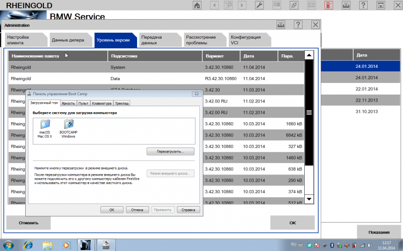

  11. Тополь
    Тополь Старожил
    17 июн 2013
    4,842
    Виртуалка зло, ресурсы железа ограниченны.
    Проще через буткамп поставить винду и использовать на все 100% железо яблока.
    Кучу ошибок в студию.

  27. roma_pop
    roma_pop Участник тусовки
    20 дек 2004
    146
    Калининградская обл.
    MacBook на Bootcampe win7 все работает на ура с ком9 ediabas 7.3 RH42.30
  28. YuriyID
    YuriyID Участник тусовки
    7 ноя 2013
    88
    ТАК и у меня уже все работает на мак с windows 7 на Parallels. Причем даже порты не переставлял с 1 на 9! Как были порты под INPA COM1.
    Единственно вечно упираюсь в свободно место. Так что даже ноут ПИСЮКОВЫЙ купил c большим хардом новый - буду туда ставить всю диагностику
  29. Тополь
    Тополь Старожил
    17 июн 2013
    4,842
    На Мас вообще у всех без проблем работает.
    А с писи -ноутотом и сам намучился с 42.30.
    Щас ок все.
