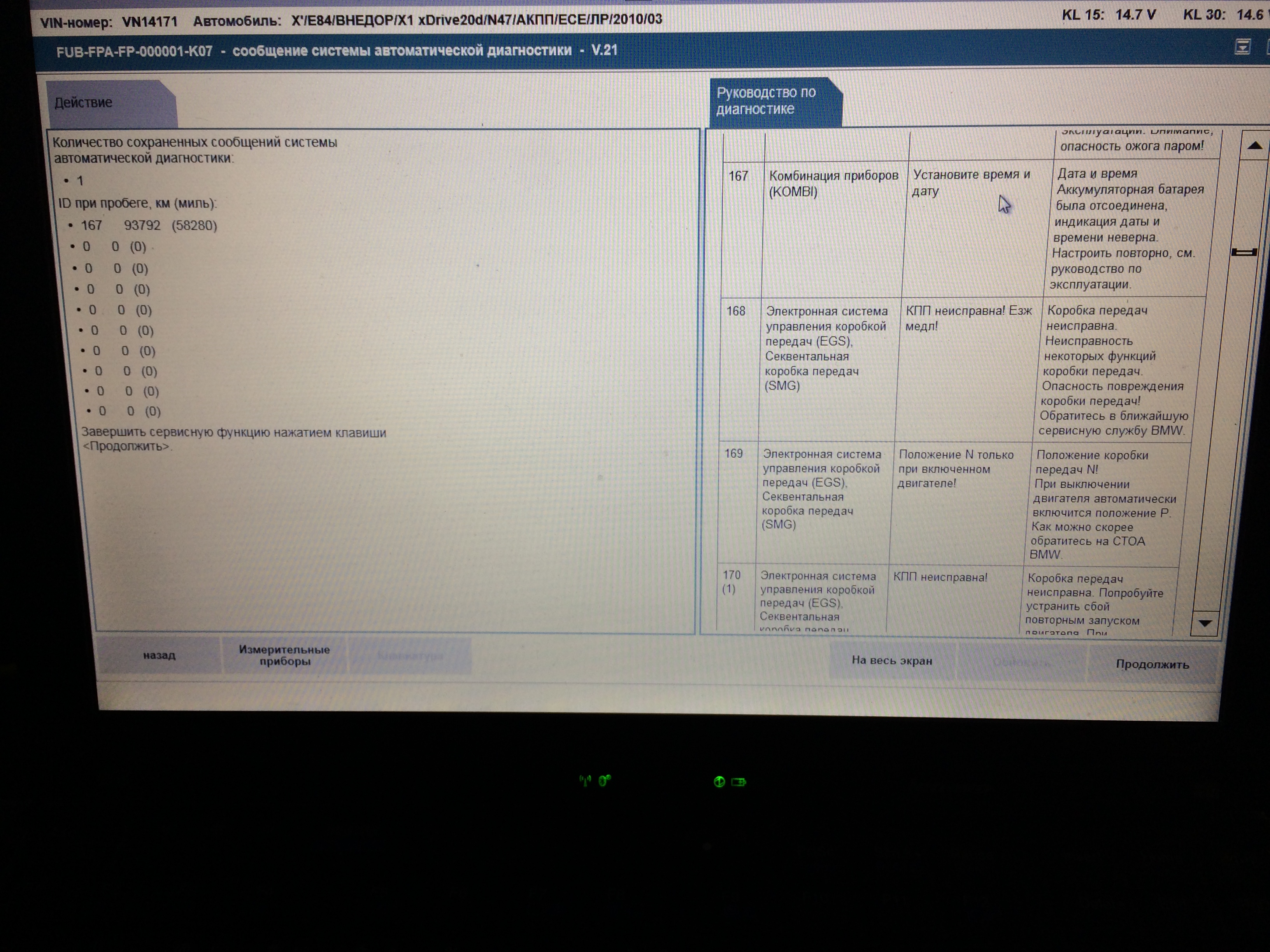

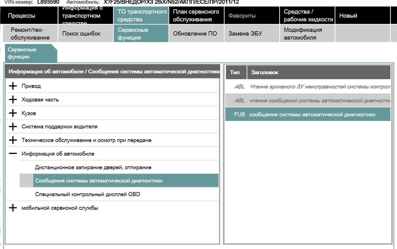

    Здесь посмотри:
    Кликабельно:
    У меня так (кликабельно:)
    ALPINWEISS нравится это.

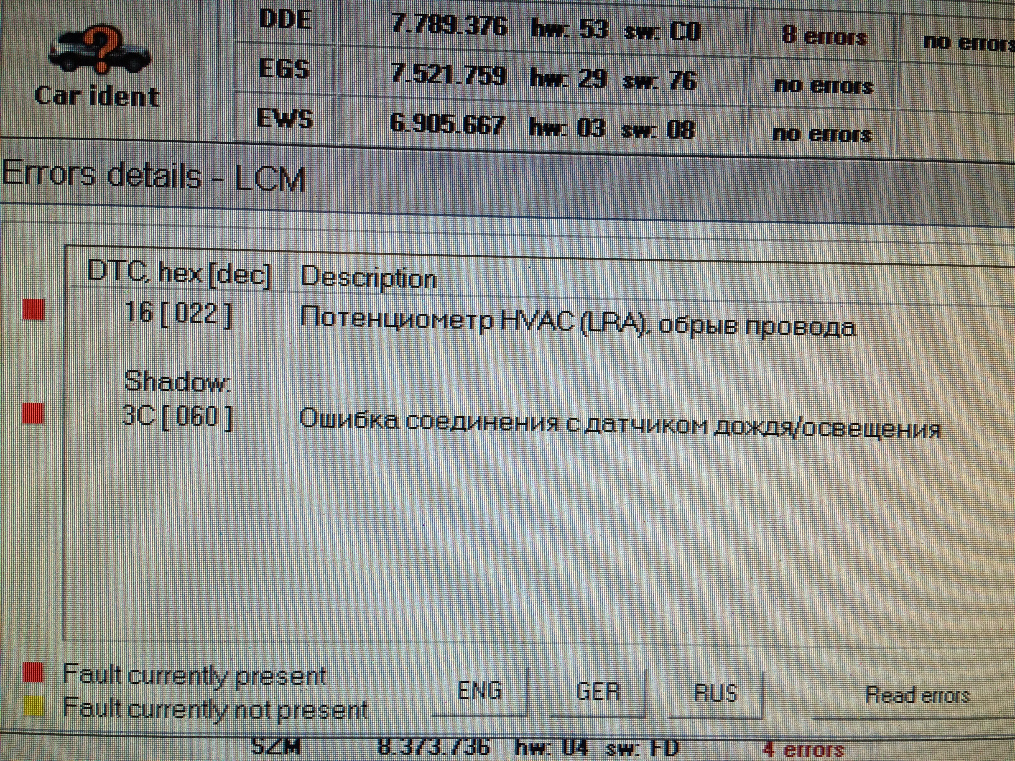

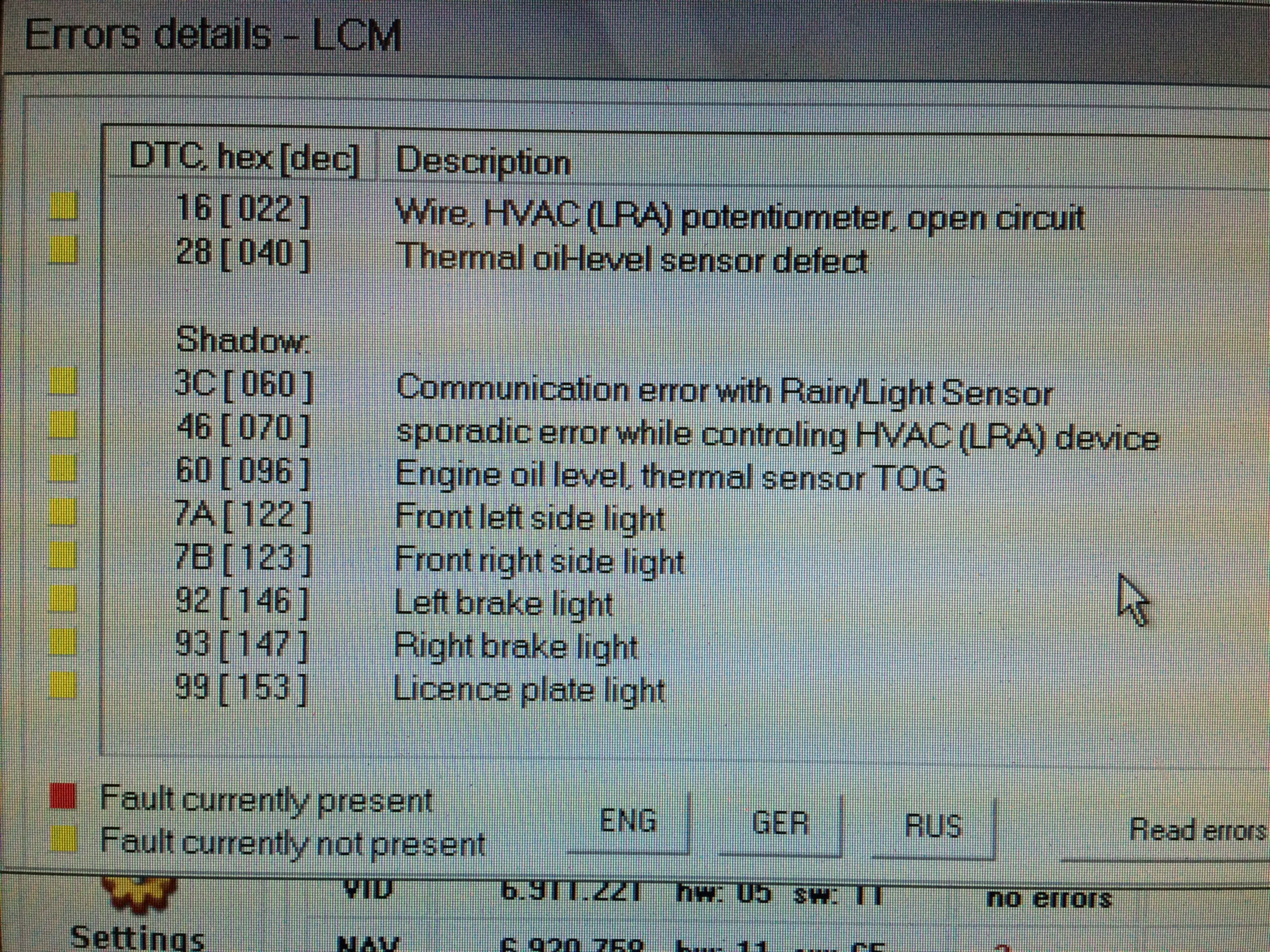

    Вот пример из бобра.
    Внизу даже написано.
    Красный квадратик - ошибка есть.
    Жёлтый - ошибки в данный момент нет.
    Вот высыпалась у меня как то такая хрень. Из за чего не знаю, может при подсевшем акуме, не помню уже. Как видишь, бобёр показывает ошибки как шадоу(призрачные). Рейн их не показал, так как на момент сканирования их уже не было!
    Второй скрин тоже говорит сам за себя. Потенцометр - обрыв, а датчика дождя у меня попросту нет!

  14. ALPINWEISS
    ALPINWEISS Завсегдатай
    5 дек 2016
    416
    Красноярский край
    Большая часть описанного как раз мне понятна.
    Отвечая на вопрос, что даст набор цифр, могу сказать, что будет возможность выявить систему, то есть условия, при которых возникает сбой. Например это был момент запуска, или поездка со скоростью 200+, или попадание в большую яму и.т.д.
    Касаемо бобра занятная инфа, я правильно понимаю, что что все записанные в истории рейнголда неисправности активны на момент диагностики? То есть из этого следует, что если считать ошибку, НЕ стирать ее, далее устранить причину ошибки, повторно считать, и из истории пропадет запись об этой ошибке?
