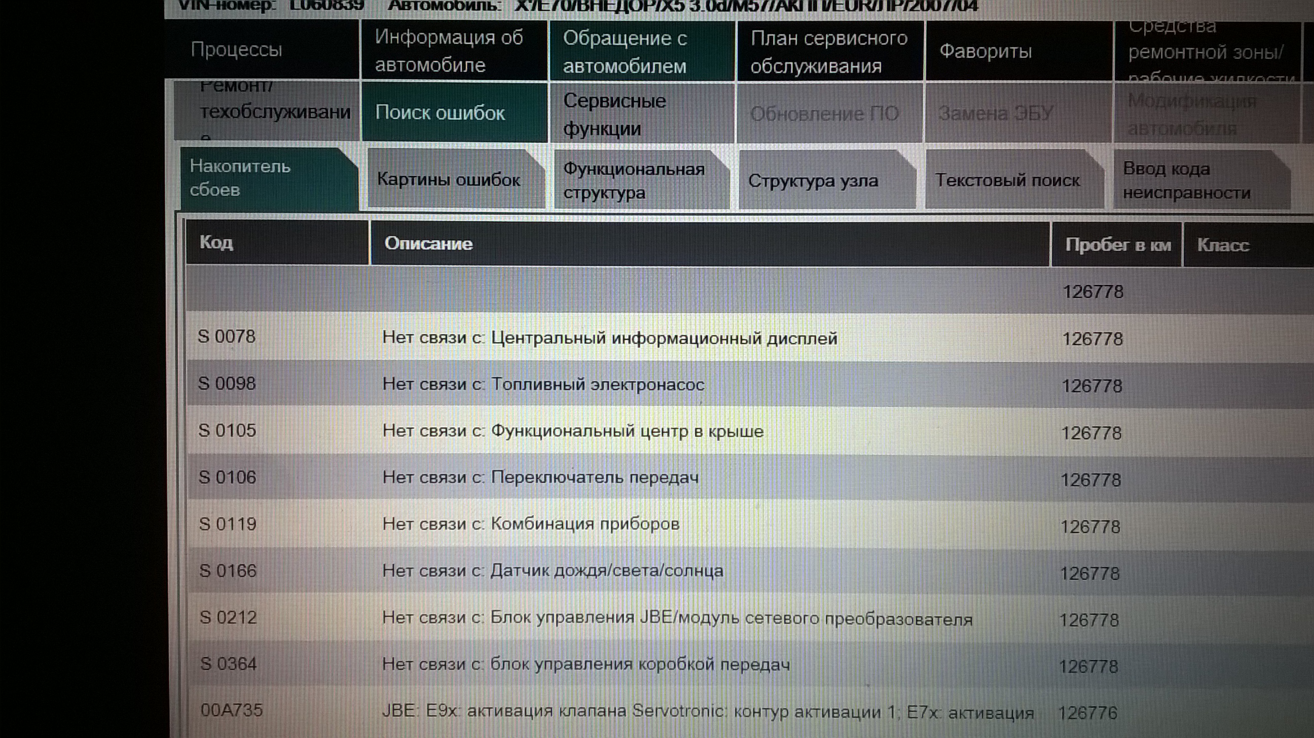

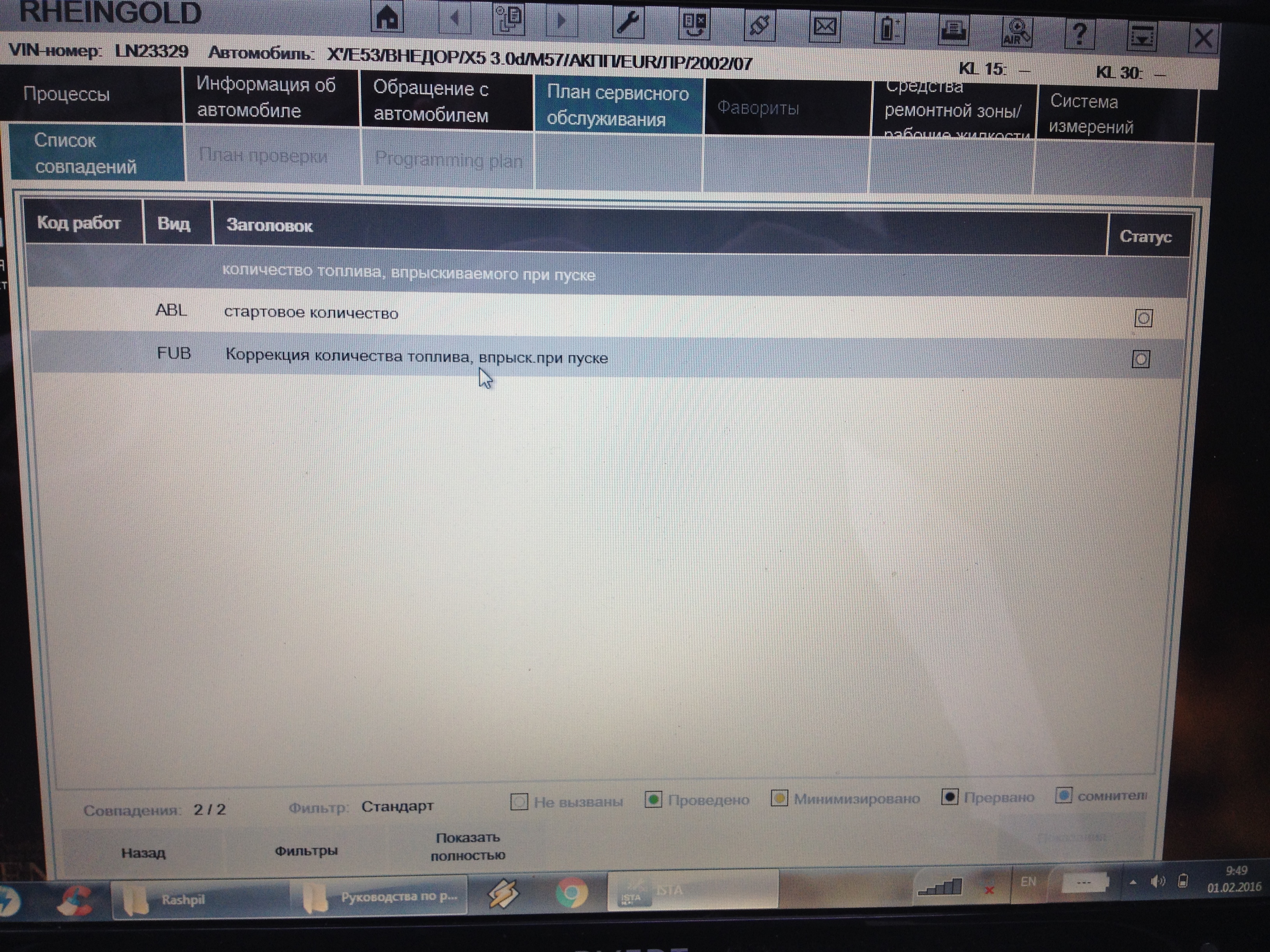

    Камрады, какую версию стабильную версию посоветуете скачать для 53 кузова ? Стояла 3.45, всё устраивало, о почему то не показывало коррекции форсунок дизельных, возможно что то ещё.
    Сейчас сношу систему, буду всё ставить заново.
    Скачал 3.50.32, но что то засомневался. За новшеством не гонюсь, в приоритете стабильная работа с моим кузовом, отсутсвие вероятности завалить блок какой нибудь и возможность установить с инпой на одной машине.
    Так же ещё попутно вопрос, если интересует только диагностика, то иста П не нужна, можно удалить или просто не качать?

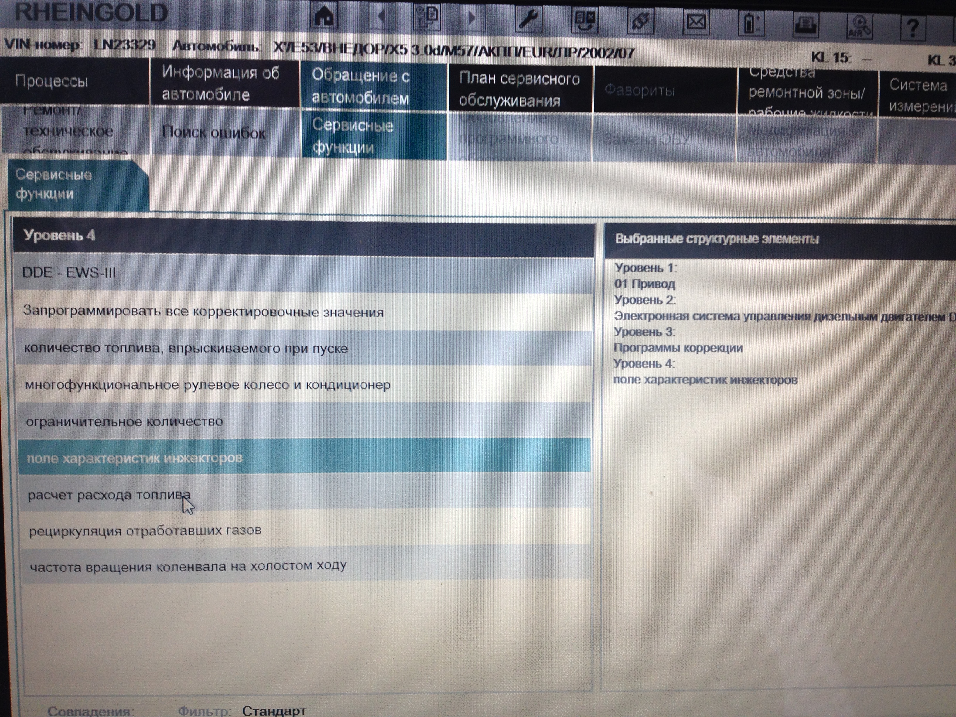

    Вообщем скачал 3.47
    Победил наконец то инпу. Теперь дружат с рейном.
    Остался один вопрос.

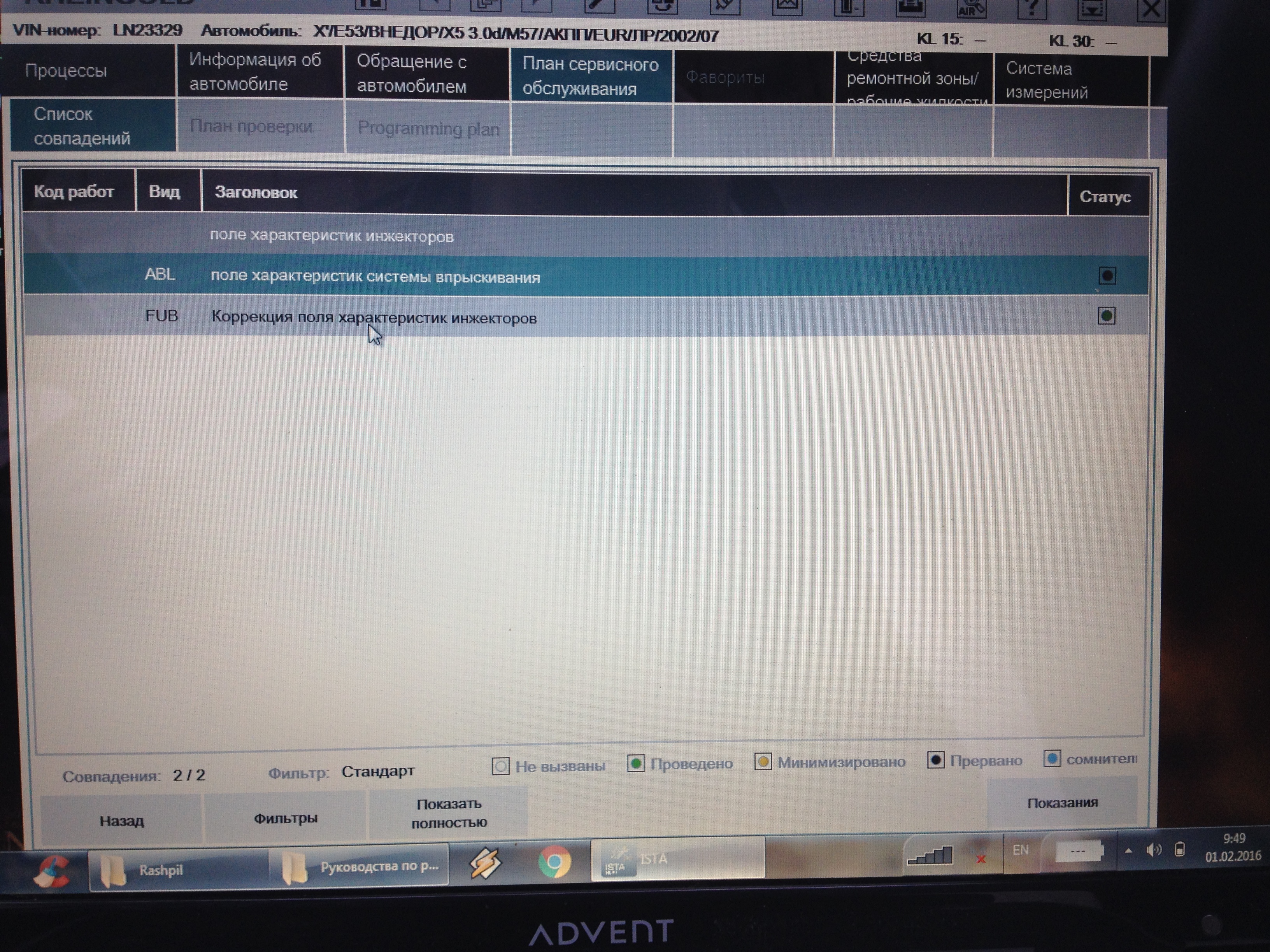

    Так и могу посмотреть коррекции дизельных форсунок как и на версии 3.45. Тыкаю вроде там, но показания не выводит.[​IMG] Что я делаю не так ? :help:

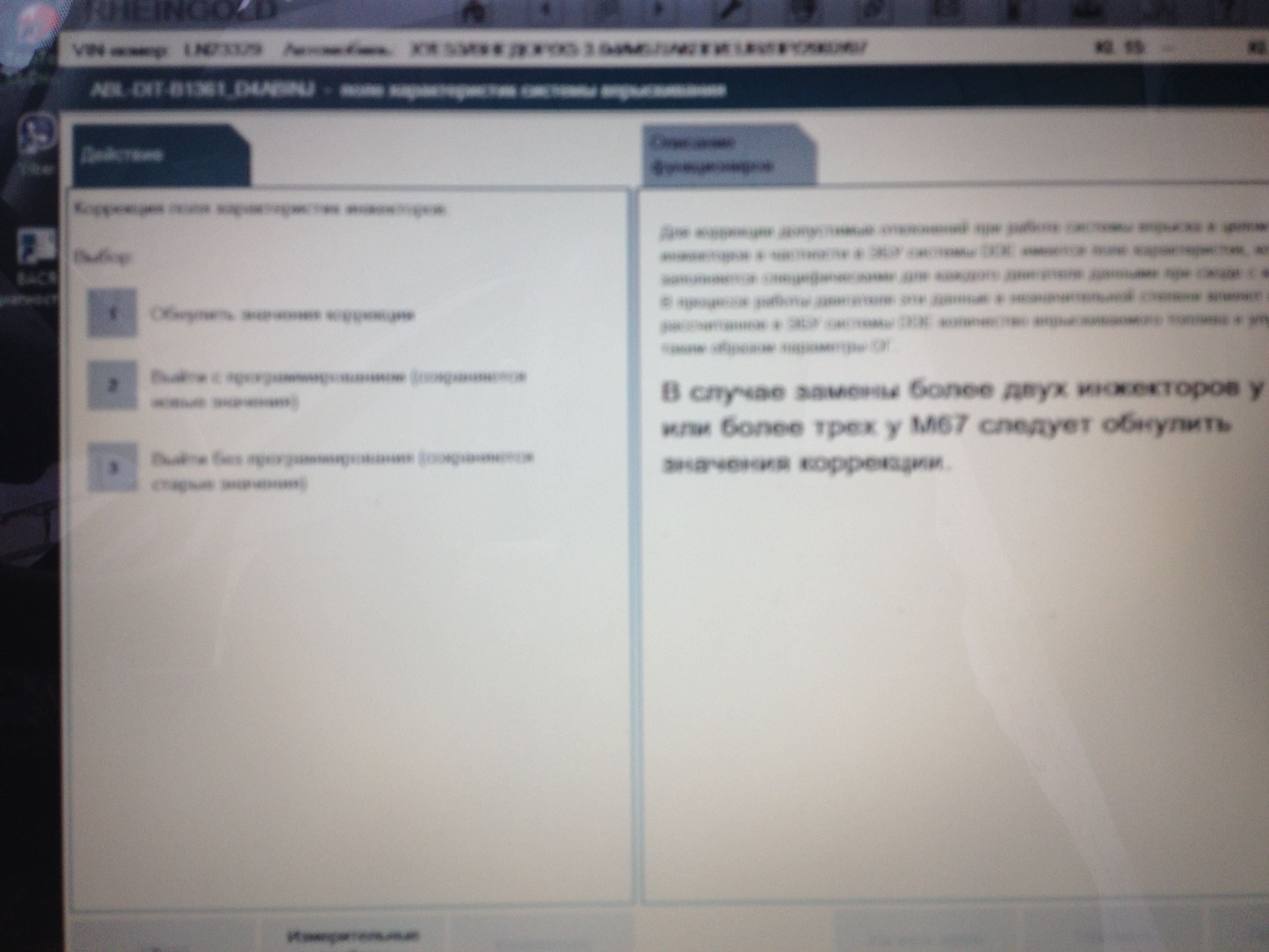

    все просто - тебе нужна именно ABL функция, а у тебя она не доступна,запусти в любом другом блоке именно ABL, если так же черным будет - сноси диагнозу.

    А как это сделать ?
    Я в те меню заходил не через блок, а через сервисные функции.
    На другом ноуте 3.45, такая же самая петрушка.Так что скорее всего дело не в диагнозе,а в кривых руках..

    не на прямую через блок,а через сервисную функцию для блока,зайди "кузов" или электропитание,там полно этих ABL для АКБ,пневмы,руля,приборки и т.д.

    ABL без машины не запустишь,она будет серая.

    вот твой скрин,первая строчка,вид ABL - у тебя черным(по какой причине прервана,я не знаю).
    Ничего не будет,блоки так не завалишь.

    Так вот и спрашиваю как его включить ? У меня два компа, два рейна разных и на обоих одна и та же петрушка. Может быть из а шнурка с белой платой ?

    двойной клик и функция запущена,как еще запустить..Если не выполнена,обычно пишет почему,например пропала связь с блоком.

    Двойной клик на АБЛ на скрине?

    да
    пробуй,не бойся)))

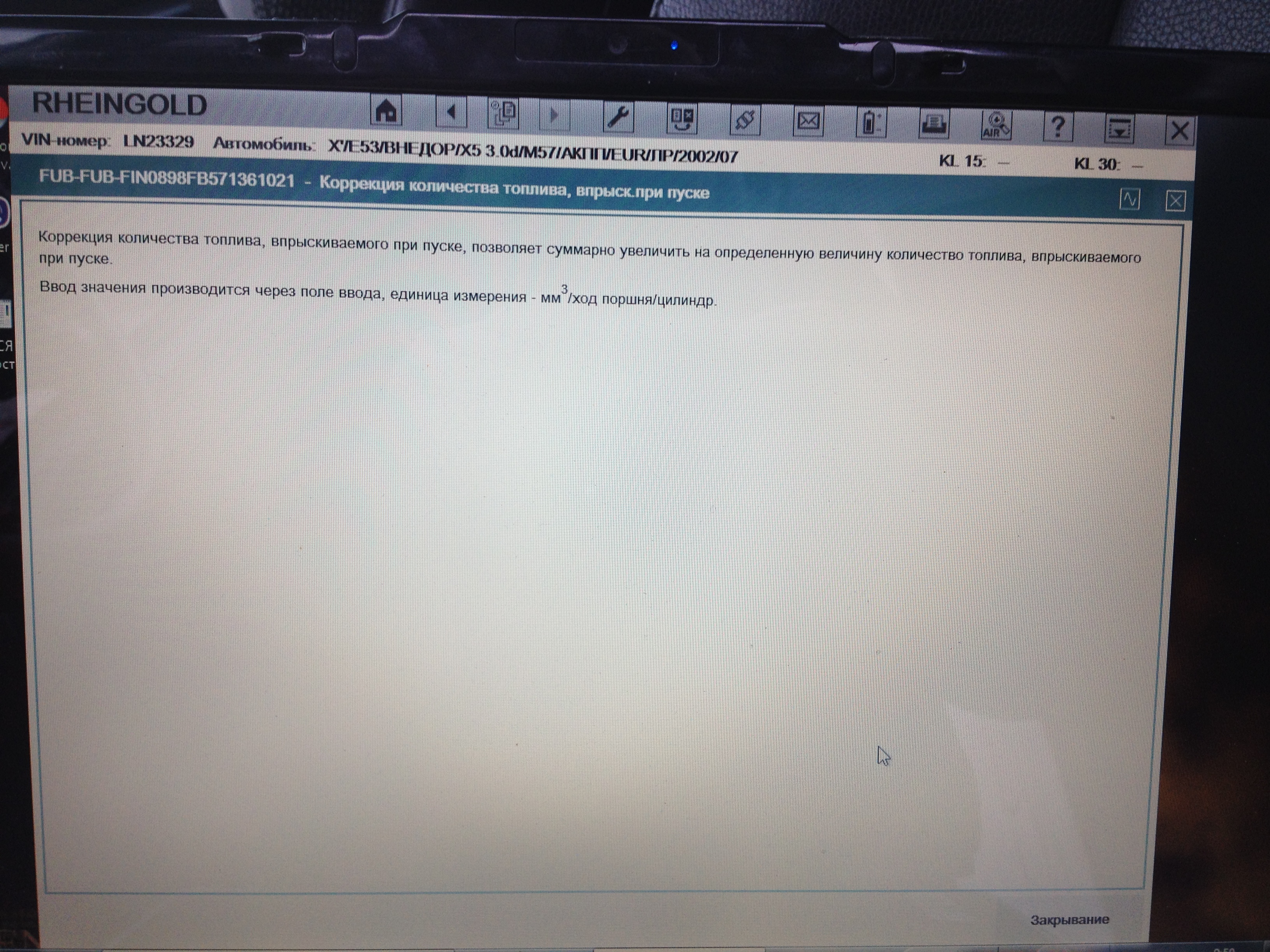

    Блин, тыкаю и ничего не происходит

    Нашёл. Надо было по другому заходить, через проверку авто.

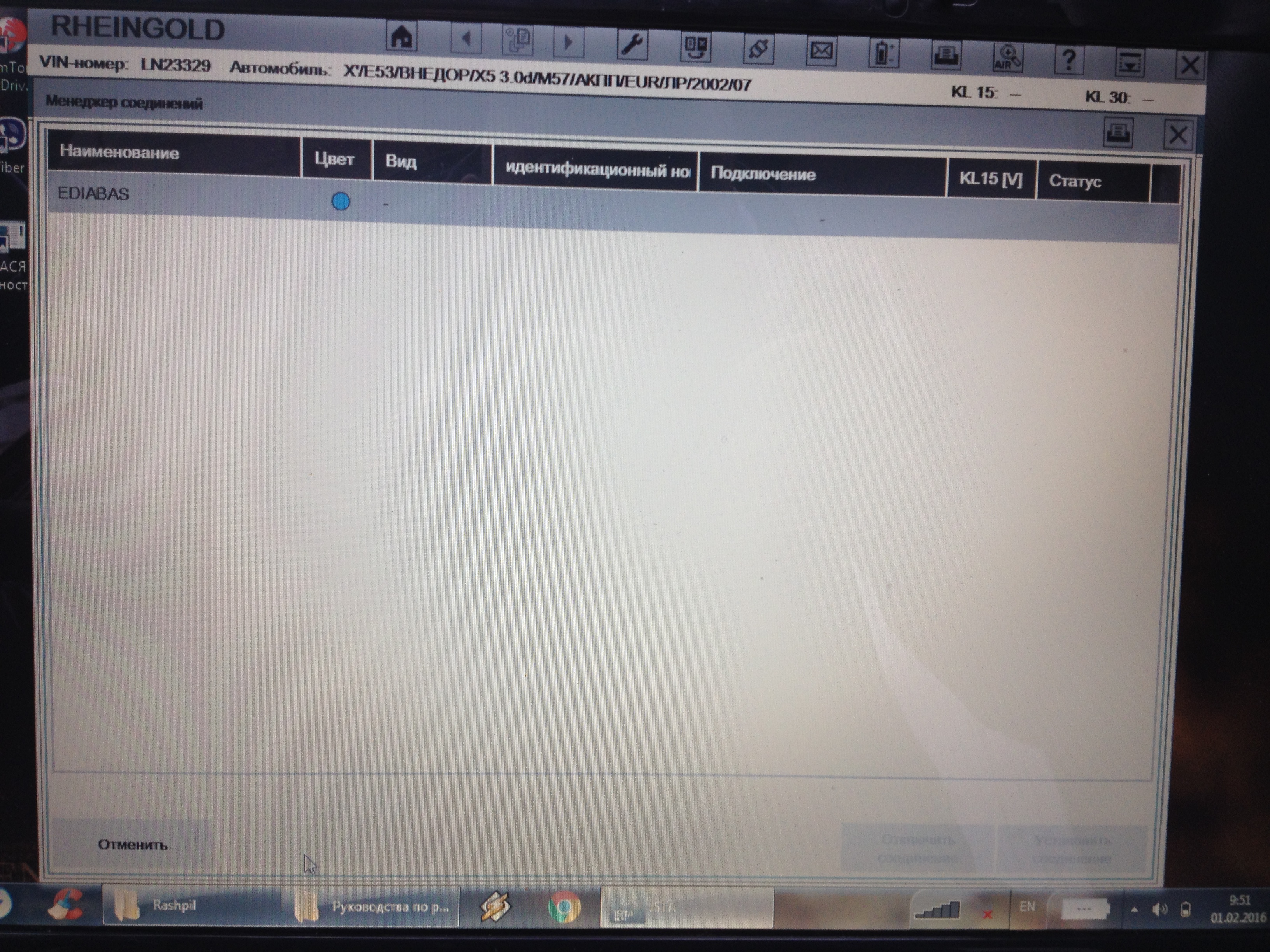

    Други, простите что вмешиваюсь с тупым вопросом! Сука реинголд просто перестал идентифицировать авто!! (Злющий смайлик) .. Уже почистил реестр и заново поставил два файла с Рейна. Инпа работает! Все настроено! Сом 9. Эдиабас настроен. Помогите! Может эдиабас заглючил, переустановить его?

    попробуй ком порт поменять с 9 на 1

    Не поменять, а проверить что в диспетчере и что в программе в настройках.

    На ноуте две винды. Два жестких С и D. На старой XP поставил пакет INPA 5.2.0 для диагностики и кодирования (INPA/NFS/EDIABAS 6.4...) на диск D.
    Т.к. Рейн работает только на Эдиабасе 7, решил установить их на другую винду Win 7 на диск C. Но оказалось, что они один хрен конфликтуют.. Удаляю пакет Tool32 с Win 7 и удаляется весь этот же пакет из под XP.. Уже запутался, как из разделить, чтоб не видели друг друга и не конфликтовали.. Переименовывать каждый раз папку EDIABAS при работе с Инпой и Рейном?

    Всё ясно... Это и есть причина, проходили...
    Завязывай с двумя виндами. Ставь на одну, и всё будет работать на ней. Скайп есть?

    P.S. Спасибо Toss! Разобрались. Эдиабас мозги парил.. Поставили Эдиабас 7, работающий и под Рейн и с Инпой. Я счастлив!))

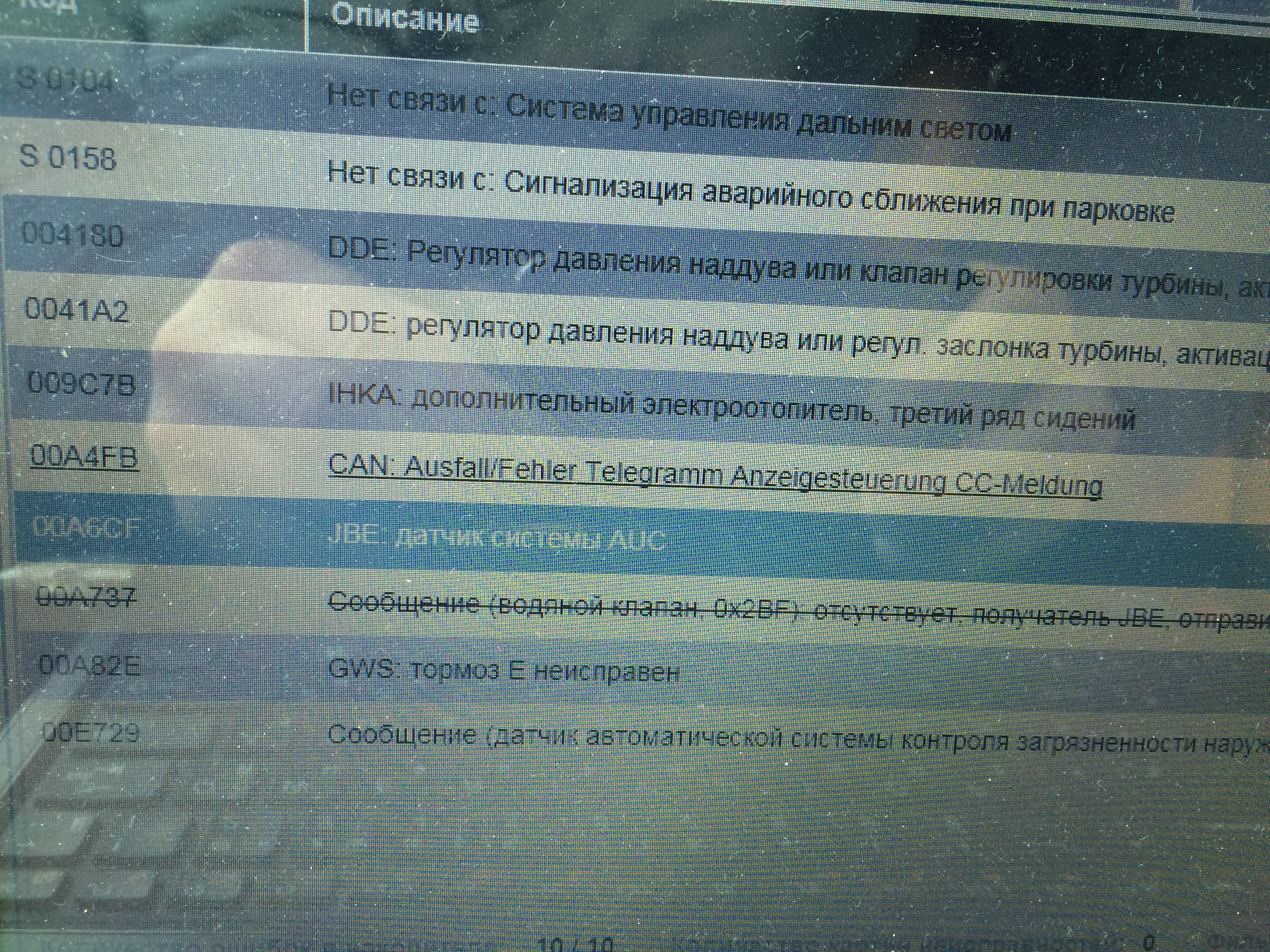

    Подскажите, что за ошибка 00А4FB - CAN: Ausfall....
