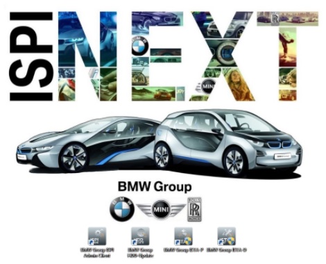

    Финальней не бывает:
    BMW ISPI Next (Rheingold 3.47.10 + ISTA/P 54.3.002)
    Дальше только обновления, есть у меня такое:
    ISTA_SYS_3.47.20, но без русской базы пока не ставил.
