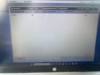

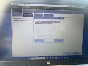

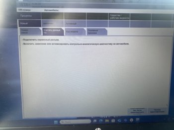

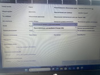

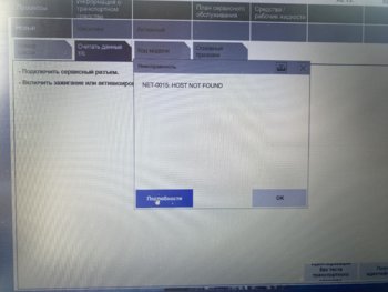

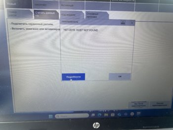

    Подскажите - проблема. Установил иста версия 4.39.20
    Вроде все установки верно . Вроде. Подключился к ф30 , через менеджер соединений машину прочитал , даже тест блоков запускал - все отлично. Сегодня хотел прочитать ф20 (тот же год что и у ф30)
    Не запускает и не видит ее
    Подскажите , что делаю не так ?

    Судя по одному из Ваших скринов ... соединение кем-то/чем-то зарезервировано ...
    Перезагрузите ноут и попробуйте заново прочитать автомобиль.

    Благодарю за ответ. Да перед этим читал ф30. Ее увидел, идентифицировал, запускал тест блоков. Перезагрузил комп сегодня, но что-то все равно не дает машину запустить в тест.
    Думал может было у кого такое.
    Видимо придется ковырять в настройках
