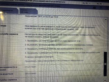

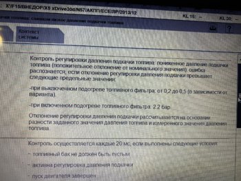

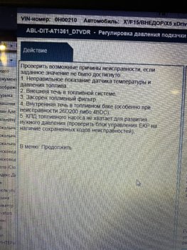

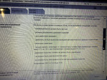

    ошибка просто по низкому давлению, то есть она не указывает на узел.
    При составлении плана проверки она предлагает несколько мероприятий, как-то:
    1. проверить насос в баке
    2. проверить фильтр
    3. проверить сеточку насоса.
    4. проверить датчик давления и температуры.
    6. поискать какие-то внутренние течи в баке (я хз чо это)
    5 искать неисправность в питании насоса.
