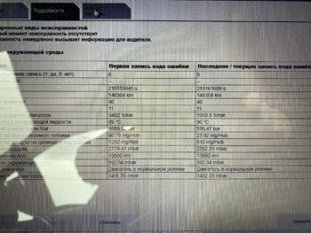

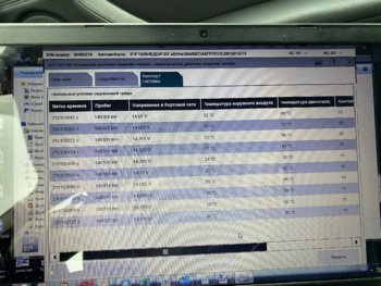

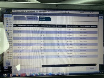

    Всем привет.
    Кому интересно - разгадка близка, но пока до кащеевой иглы мы так и не добрались.
    Самый главный вывод - однозначно, это связано с подачей топлива - ошибки по низкому давлению подкачки топлива теперь постоянно маячат и их точно связываю с рывками по пробегу. Хотя, например, есть регистрация ошибки, но чувствительного рывка нет.
    Что сделано и какие вообще новости.
    1. Поменял датчик давления и температуры топлива. Машина поехала чуть бодрее, рывки остались.
    2. Поменяли насос в баке. Вот тут интересно. Насос поставили не новый, с большим, чем у меня пробегом и как мне кажется, проблема участилась.
    По диагностике он давит меньше, изношен больше.
    Конечно, можно сейчас купить новый насос и как мне кажется, проблема либо исчезнет, либо сильно сократиться. НО.
    Я так думаю, что суть проблемы в другом. Хороший насос ее только замаскирует.
    Потому, что необъяснимо - почему зимой нет рывков? Почему они не постоянные и случаются чаще всего в поворотах, хотя бывают и на прямой, но оч редко.
    Попробуем поискать проблемы в электрике в питании насоса.
    Больше пока мыслей нет.

    Но давление подкачки на фото 3,4 бар в обоих случаях .
    Ошибка в чем , давление какое должно быть ?
    Топливный фильтр с обогревом живой или забит ?
    Остается искать причину в ЭБУ топливного насоса или блоке ДДЕ .

    Контактная группа блоков может быть окислена. И фото от блока DDE с ошибкой 26CF00 . Может установить новый подкачивающий насос в баке ?
    А исправны датчик давления 03 и регулирующий клапан 02 на пневмоаккумуляторе 01 ? https://www.bmwcats.com/bmwX5/F15/56081/-:A:-/13/13_1281/
