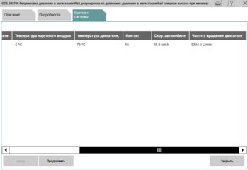

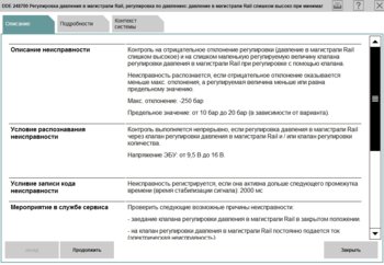

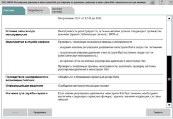

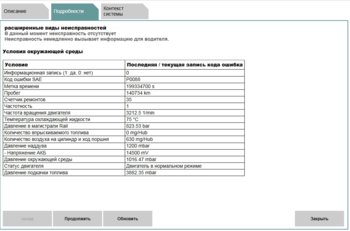

    Хотя вот по зиме есть другая приколюха, которая, ВОЗМОЖНО, имеет отношение к проблеме.
    Случается только зимой и почти всегда на не до конца прогретой машине.
    На сбросе газа неожиданно выскакивает ошибка привода, мощность снижается до перезавода.
    Ошибка при этом по давлению в рейле - излишне высокое при низком запросе.
    ХЗ почему это происходит.
    И возможно, это имеет отношение к летним рывкам...
