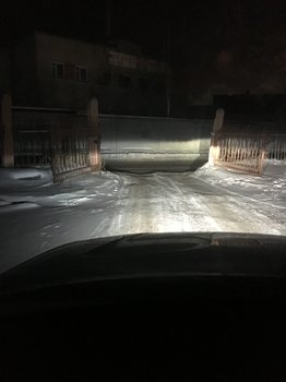

    Значит по-вашему надо просто их поднять высоко? Выше чем на первой картинке?

    Да. У меня сейчас на таком расстоянии примерно чуть ниже замка калитки был бы уровень. Когда забрал новый автомобиль у дилера, ближний заканчивался метрах в пятидесяти от автомобиля, что меня вполне устраивало. То есть свет был как на обычных автомобилях с галогенками или ксеноном. Потом мне дилер ремонтировал подвеску и заново настроил фары, они стали светить почти прямо ( как дальний), заставил их переделывать, сделали, смотрю- почти также осталось. Стал с ними разбираться, оказывается наклон для моих фар должен быть 1 или 1.1%(не помню). То есть при высоте фар над землёй 0.9м, верхняя световая граница должна касаться земли на расстоянии 90м от автомобиля. Так и сделали. Никого не слеплю. А когда включается дальний, то светят вообще супер.

    Кулер, это конечно хорошо, но оставим его. Работает он активно именно в холод и устраняет проблему образования конденсата и запотевания стекла фары. Партномера у коробок европейские, все должно быть пучком.
    На всякий случай скажу: равномерность света ксенона, где всего одна лампочка светит через линзу, будет всегда выше, чем матричный свет из множества источников у LED фары. И свет у тебя на фото верный (есть уголки справа, их нет если в меню "Освещение" стоит режим левостороннего движения), и высота нормальная - ты с дороги светишь на ворота на возвышении. Отклонение в 1,1% визуально соблюдено. Еще раз - это настраивается шестигранником.
    По фото (как гадалка) мое мнение, что ты придираешься. Если совсем невмоготу - можно поменять их на ксенон от Business edition, потеряв часть функционала и поднять денег на продаже своих, но это как-то странно.

    Да свет на 2-ой фотке не айс - свет вкривь и вкось...не представляю как с таким можно ездить, брак фар видимо

    Вы наверное издеваетесь насчет, того что я придираюсь? На трассе невозможно ездить, зачем мне придираться. Тем более я ездил на таком же иксе с ксеноном, там вообще нет никаких претензий все видно как днем. Просто фотография не передает всей картины.
