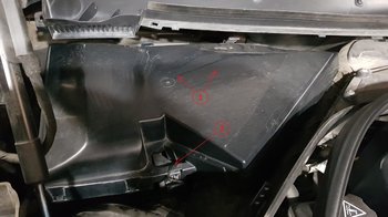

    Как думаете, если стык № 2 (с фото) пролить силиконом и дать засохнуть, чтобы он прорезинился, будет функционально и эстетично? :)

    Нет. Не будет. Проблема там даже не в самом стыке, а в ущербной конструкции крепления корпуса фильтров к воздуховоду.
    Кроме того - появится риск, что со временем оторвавшийся кусок герметика натворит бед в системе вентиляции...
    Не хотел показывать свое колхозище...
    Кидайтесь помидорами. (Но! Решение временное. Некогда пока этим заморочиться...)
    0. Важно! Уплотнить те щели, о которых я писал ранее и точно установить корпус фильтров на воздуховод.
    1. Кусками подходящего упругого материала (я взял пенку) выбираем зазор в пазах крепления со стороны лобового стекла. Т.е. при установленном корпусе фильтров, тупо запихиваем какую нибудь фигню в эти пещеры.
    2. Притягиваем корпус фильтров к креплению со стороны двигателя. Сходу ничего путного не придумал, т.к. торопился и материалов под рукой было не много. Поэтому просто сделал пару оборотов капронового шнура и завязал на узел.
    Т.е. задача - надежно прижать фильтры к воздуховоду.
    Получилось колхозно, но прочно. :nod:
    Главное - наконец-то вся эта богодельня заработала как надо! :thumbup:
    В салоне не воняет! :hi:
    Были те же мысли... :mad:
    Полное ощущение, что проектировал какой-нибудь студент для курсовой на 3-м курсе политеха... :shock:
    Если добавить к этому явный конструктивный ляп с дворником, с задержкой бибикалки... с кроем сидений... :facepalm:
    Утешает, что у колец и звезды все так же, если не хуже...
    Просто не все в BMW проектируют немецкие инженеры... :help:
    Налицо явный КОНСТРУКТИВНЫЙ косяк. :nod:

    Да. очень даже хорошая идея! Всегда с интересом читаю Ваши посты - много полезного. По "1" сделал так же. По "2" - купил в магазине "охотник-рыболов" круглую резинку для донки 2,5мм и уложил её в паз приёмной горловины воздуховода - легла как родная. Короб с фильтрами защёлкнулся с очень не большим усилием и так благородно, ну т.е. как и должно быть.

    У меня в перспективе именно такая идея была!
    Думал, где найти резиновые шнуры разного диаметра, чтобы подобрать: какой в паз лучше ляжет..
    Спасибо за идею!
    А резинку в паз на клей посадили? :shock:

    Не будет функционально, тоже такая мысль приходила. Привалочная поверхность не получится ровной
    Резинку укладывал аккуратно чтобы не повредить при помощи небольшой отвёртки. А зачем на клей, она и так плотненько укладывается, чуть-чуть натягивая её она меняется в диаметре. Сегодня попробую за КАМАЗом поездить, думаю результат будет.
