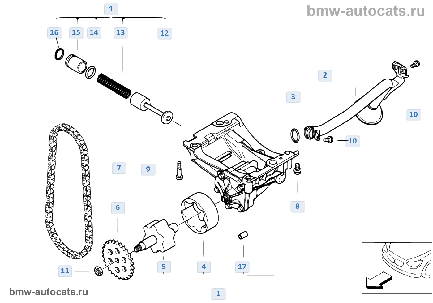

    как пружинка может издавать такой звук????и ещё заметил что когда хорошо прогретая на D слышно опять же справа спереди какое то дребезжание:confused:може и правда пружинка издаёт этот звук и дребезжание?:shock:

    это из за того что пружинка подизносилась, клапан издает такой звук... вот и все! на М52 как мне сказали это типичная болезнь... и не опасно, ну кроме как громкой работы самого насоса... имхо скидывать редуктор, поддон и менять насос ради такой мелочи это дурь... как писал:
    поэтому думаю можно спокойно забить на это дело... ну или отложить до момента замены цепи ГРМ

    ок... парни давайте так... если это маслянный насос... то:
    - можно ли с этим ездить? я так понимаю владельцы М52 всяких древних... ездят и не парятся...
    - просто может быть отсрочить этот момент скажем, ну до замены ГРМ? (200 тыс км)
