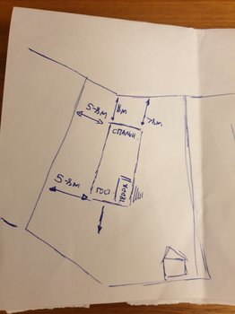

  1. GeloV
    GeloV Старики-разбойники
    6 фев 2015
    16,969
    Вологодская обл.
    Если окончательно этот проект, то оставить, как есть. Место под проезд ко входу надо ж оставить. Под две машины за глаза, даже под три, но одна за другой. Чистить снег дохрена придётся.

  3. moskvach
    moskvach Завсегдатай
    8 ноя 2006
    358
    Меньше 8м можно, думаю... почему например не прижал сильно, гостиная тогда будет смотреть не в центр участка, а по краю в нижний правый угол, если там построить что-то то будет смотреть на постройку.
    Зеркально - смотря как, вы что имеете ввиду?

  5. GeloV
    6 фев 2015
    16,969
    Вологодская обл.
    Проги позволяют зеркалку изобразить. Не все, но..
  6. GeloV
    6 фев 2015
    16,969
    Вологодская обл.
    Террасу на юго-восток, дом сместить вправо относительно дороги.

  9. moskvach
    8 ноя 2006
    358
    Так?
  10. moskvach
    8 ноя 2006
    358
    Солнца не будет на террасе и в гостиной, получится север - северо-восток)

  12. netelen
    netelen Старики-разбойники
    7 ноя 2009
    27,070
    А вход на террасу, как Вы рисовали, сбоку.
    Зато весь участок останется на солнышке. И зачем в гостиной солнце? В доме жить, и у окна сидеть?
    Вообще открытая терраса не очень практична, по практике. А беседку не будете ставить?

  15. moskvach
    8 ноя 2006
    358
    Можно сделать боковой заход, поэтому так отразил, по умолчанию с фасада широкая лестница
    Оставайтесь, тема создавалась не отстаивать мою точку зрения )) а выслушать советы ))
    по идее на этой фото тени не много от леса, считаете будет больше, солнце летом высоко, как будет зимой не могу точно сказать, но участок вроде-как не в тени даже в задней части ?
    Беседка в планах.
    найден схожий проект и визуализация - можно представить что фасад направлен на лес ))) только тени в моем случае не будет, тк фасад будет направлен на юг 20200829_214928.jpg
  16. netelen
    7 ноя 2009
    27,070
    Ну вот я бы по любому старалась не центровать дом по участку, а поджимать к забору. И мне все же больше нравится наверное к правому забору, так как западное солнышко попадет без тени дома на участок.
    Теперь бы думала как вертеть дом, что бы удачнее поставить.

  22. moskvach
    8 ноя 2006
    358
    Решили оставить так оставив больше солнца на левой части участка
    На этой фото видно как во 2ой половине дня солнце дает тень на правый крайний угол

  24. moskvach
    8 ноя 2006
    358
    левый верхний угол участка, мало?

  26. Tofy
    Tofy Завсегдатай
    14 авг 2011
    1,407
    Больше всего вопросов вызывает всего 1 вход, который по факту получается у Вас в середине участка. Летом не сложно конечно пакеты дотащить до входа. Но мне вспоминается год, когда за несколько часов наваливало снега по колено. У друга тоже дом расположен входом к центру участка, ну такое себе было удовольствие пробираться к входу. Сделать небольшую перепланировку с дополнительным выходом вообще без вариантов?

  28. Alex CD
    Alex CD Старожил
    22 авг 2002
    5,759
    могу добавить свои 5 копеек, по опыту, лес растет, деревья становятся выше, лет 10 пролетят и ты вечной тени от леса, а еще ветром может дерево на дом/постройки повалить, это надо учитывать при стройке и посадки деревьев на участке. Второе это роза ветров и восход-закат, южная сторона дома летом будет выгорать, но зимой ты хоть солнце немного в окне поймаешь. Третье открытые веранды - деньги на ветер (дождь, ветер, комары, снег), поэтому лучше сразу планировать закрытую холодную веранду, с возможностью открывать окна.
    все выше написанное - мое имхо на опыте владения дома с речным участком в окружении леса в тверской области, в москве климат чуть другой, но не кардинально.

  30. Dimon206
    Dimon206 Старики-разбойники
    10 мар 2004
    44,172
    тему не читал, может уже предложили
    по картинке и сторонам света все великолепно
    3 глухих стены, и вид на лес
    дом максимально вытянуть по ширине
