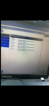

    Вот логи с с иста. По ваносам тоже непонятка похоже.
      8.2 МБ
      8
  4. AS161
    AS161 Новичок
    2 июн 2026
    6
    Добрый вечер. По данному мотору я не могу ничего сказать,но может тебе поможет следующая информация:
    Столкнулся на N13 с провалами в разгоне,причем это в основном проявлялось на холодную и сразу после начала движения. Ошибок явных при подключении к исте не было. Мучался я долго,катался в сервис каждую неделю, до того момента как не зашли в диагностику вальветроника. Была ошибка по напряжению.
    Не знаю как на твоем моторе,но на этом слева от двигателя ксть рапределительная коробка черная такая,пластиковая,через нее идет питание на вальветроник,катушки и омыватель лобового.Если эту пластиковую коробку разломать,там будет плата с обычными предохранителями.и вот она у меня и вышла из строя.после замены все стало четко.посмотри,может на твоем моторе тот же прикол.
