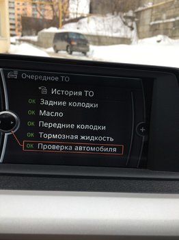

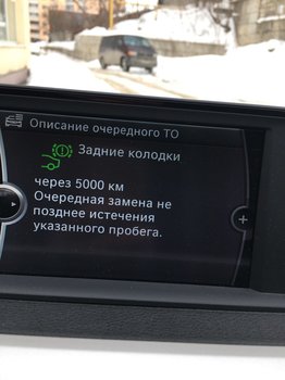

  23. kns64
    kns64 Новичок
    10 янв 2018
    14
    Саратовская обл.
    если менять колодки у неофициалов, то остаток и прочую информацию о колодках будет желтым писать в информации об автомобиле бортового компьютера? Или не важно где менять, все равно отобразятся зеленым?

  24. -VALIUM-
    -VALIUM- Завсегдатай
    18 фев 2017
    1,414
    Физическая замена колодок с датчиками никак не связана с подключением диагностического оборудования и сбросом интервала замены колодок. Из этого утверждения сами сможете сделать вывод с ответом на свой собственный вопрос?
  25. PolSmit
    PolSmit Старожил
    17 мар 2007
    5,243
    Не важно. Если сервис профильный - БМВшный, то там умеют сбрасывать. Жёлтый знак сбрасывается через приборку, вы и сами можете (на ютьюбе есть видеоинструкции), а красный через диагностическое оборудование.
