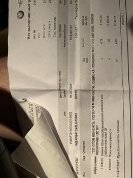

    Друзья здравствуйте, почитав все Сообщения понял, что меня настигла та же самая проблема, бмв х6 2008 года выпуска 90 тысяч пробег, неделю назад выскочила проблема «потеря мощности», двигатель начал троить, позвонил в ОД, привёз, сделали диагностику и сказали, что под замену преобразователь давления турбонагнетателей ОГ, поменяли, проехал 25 км и опять та же проблема, только теперь без ошибки, прокатился, набирая хорошие обороты и автомобиль стал жутко троить, пропала мощность, газ в пол, а машина не едет... заправляясь на газпроме, Роснефть и Лукойл 95!
    Подскажите пожалуйста в чем ещё может быть причина ?
    Завтра еду опять к ОД Автодом

    Заменил свечи, катушку и почистил форсунки у ОД, проблема пропала)
