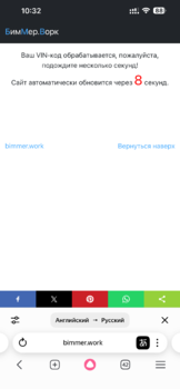

  7. Маха63
    Маха63 Новичок
    30 янв 2026
    3
    Пробовала, сайт открывается, но информация не грузится. Бесконечный поиск информации с обновлением каждые 15 секунд. Если у вас есть возможность помогите пожалуйста

  8. Бес
    Бес Старики-разбойники
    18 окт 2008
    15,862
    Сейчас у меня тоже выдает ошибку.
    Надо пробовать еще попозже.
