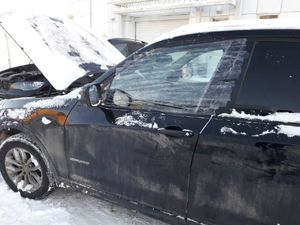

  14. c0y0t3
    c0y0t3 Новичок
    28 мар 2016
    24
    У менеджера в BMW сервисе на столе стоит некий USB "подстаканник", которым он идентифицировал по моему ключу машину при оформлении машины к ним на осмотр. Полагаю он способен проверить и работоспособность ключа.
    327427 В общем и целом: немка сдалась. Проблема была в аккумуляторе.
    Для тех, кто читает темы с конца и во избежание повторения моего опыта:
    Машина к ~70тыс. км пробега стала ругаться на аккумулятор.
    В самый неподходящий момент, за 1 ночь при похолодании до -23°С машина перестала открываться с брелка (хотя 15 дней ранее заводилась в -30 при простое более суток).
    При попытке открыть вручную ключ провернулся, дверь осталась закрытой.
    При нажатии на брелке кнопки "открыть" загорается индикация: на ручке АКПП, подсветка кнопки аварийной сигнализации, мелкий дисплей приборной панели(на нем индикация "Р" и "Аккумулятор разряжен"). Центральный замок никаких звуков не издает. Удержание кнопки "открыть багажник" на брелке так же безрезультатно. Светодиод охранной сигнализации (под салонным зеркалом заднего вида) мигает раз в 2 секунды (что соответствует состоянию "на охране").
    Разблокировать машину, подергав крючком за ручку внутри машины нельзя в связи с двойной защитой, но можно открыть капот.
    Нажатие на кнопку центрального замка в центре панели так же не разблокирует машину.
    Присоединение зарядного устройства к клеммам под капотом ни к чему не привела: пару минут аккумулятор потребляет установленный ток в 9А (10% от номинала АКБ), потом ток падает менее 0,5А. Длительный заряд таким способом - без результата.
    В моем случае машину открыли сервисмэны официального дилера, рассверлив личинку замка (корпус внешней ручки двери остался целый). При проверке выявилась поломка самой личинки, все остальные детали замка - целые. Заказал личинку у официалов под мой ключ (не нужно будет покупать другие ключи). Цена вопроса ~8000р.
    После проникновения в машину добрались до багажника, заменили АКБ и.. машина полностью ожила. Прописали замену АКБ, сбросили накопившиеся ошибки.
    Мой Вам совет: при первых случаях появления надписей о разряженном аккумуляторе проверьте исправность и состояние механического замка вашего авто! :thumbup:
    P.S. Я упоминал, что не задолго до случившегося оставил второй ключ в сумке в багажнике. На форуме, да и официалы удивлялись - как машина закрылась при наличии ключа в машине?.. В нем села батарейка :facepalm:
    Всем спасибо за участие!

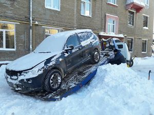

  22. Окулист
    Окулист Живу я здесь
    9 фев 2007
    8,015
    Быстрые или нет не знаю. А в данном случае эвакуатор нужен был с манипулятором. Ну или под машину лезть.
    А на фото автора он обычный.

  24. Fuks40rus
    Fuks40rus Живу я здесь
    24 апр 2013
    8,239
    В мск за 2минуты увозят:D:D:D на счёт
  25. Окулист
    9 фев 2007
    8,015
    Вроде в мск крокодилы зеленые эти все с манипуляторами.

    Не могу сказать точно, что именно сломалось в личинке, так как сам не видел. Кроме самой личинки (поз.11 на схеме тут
    ничего больше не сломано. Как уже писал, ранее просто не пользовался ручным открыванием и можно только предполагать в какой момент произошла поломка личинки. Даже если бы решили бить стекло к сумме за замену стекла (на водительское, например, ценник неоригинального ~3500р) в любом случае добавилась бы сумма за замену личинки - она была сломана до того, как ее высверлили в сервисе.
    Сервисмэны тоже почти сразу, еще до вскрытия, выдали вердикт "ключ или CAS", но после подключения нового заряженного АКБ вместо старого "уставшего" подтвердили, что в CAS не лазили и с ним все ОК.
    Дело происходило в славном г.Уфа. За короткое время мне не удалось найти эвакуатор с манипуляторм, да и не влез бы он в этот занесенный снегом двор :) Под колеса подставили подкаты и волоком, без вращения колес, затащили машину на эвакуатор. В сервисе, чтобы закатить в помещение, машину приподняли и под днищем перевели коробку в нейтралку (подробностей не знаю, к этому моменту уже вконец замерз и ушел греться).
    Я этого не отрицаю. В моем случае, вероятно, аккумулятор сдох окончательно очень резким скачком - всего за 1 ночь. Ни подключенный параллельно под капотом дополнительный аккумулятор, ни присоединение и далее запуск другой машины (опять же под капотом) ничего не дали.
    327429 На фото на водительское стекло уже наклеили скотч, чтобы безопаснее разбить. Официалы в последний момент передумали и стали вскрывать через замок.
