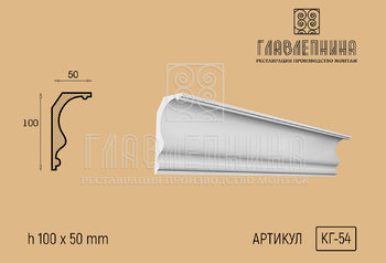

    Вот правильно выше пишут, как ни приклеивай, полиуретан расползется через 2-3 года. Лучше использовать гипсовые, как вот этот.
