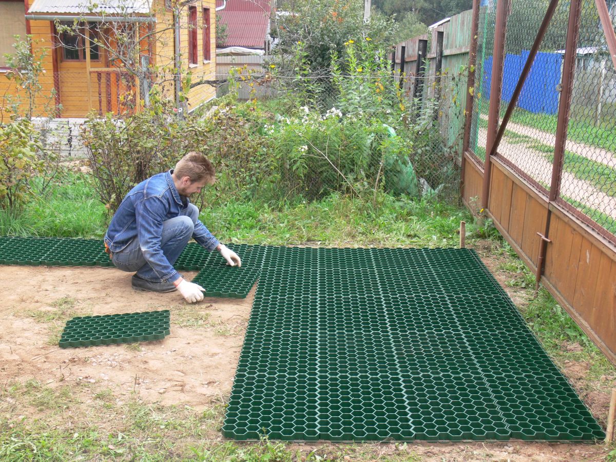

    газонную решетку засыпать, чтоб не расползалось и будет нормально
    да и заморочек почти никаких - дерн убрать аккуратно, чтоб трамбовкой не заморачиваться, бросить текстиль, а решетка еще и поднимет немного
    а можно и с дерном даже не заморачиваться, облив его химозой)

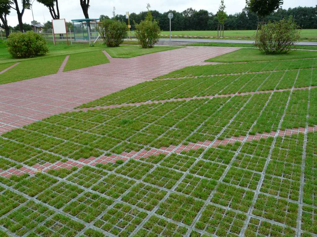

    Только газонные решетки разные.
    Есть пластиковые под газон как раз.
    А есть бетонные.

    пластик - дешево и сердито. не под камаз же навес, хватит за глаза
    и не газон, а щебнем её засыпать, тупо, фракцией 20-
    я - художник, я так вижу!)

    Ну они же как бы и предназначены для совместного использованию с травой.
    Вот как вариант - бетонная -
    вот пластиковая -
    Если у ТС там вода стоИт, подготовка нужна, иначе лужа будет на решётке стоять. )))

    Олега, нафих етот гимор?)))
    потом будешь о красивости травы голову ломать там, где это принципиально не нужно
    ну и функционал. щебень - автоматом дренаж, что и требуется коллеге
    естественный уклон к забору там уже есть, осталось чуть приподняться, что и даст решетка
    всё) за три рубля
    зы можно для красивости мраморный щебень/крошку - этого щас валом вокруг
    одного бигбэга хватит с запасом
