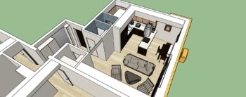

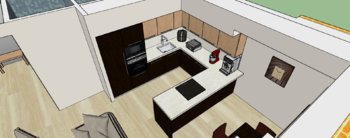

    Отказаться от комнаты внизу, перенести туда гардероб и прихожую.
    А на место нынешних прихожий и гардероба перенести туалет со входом из прихожей, и кухонную кладовую.
    А кухню сделать открытой, убрав все эти закутки повороты.
    Кухня в П-образном исполнении с в разы большей рабочей поверхностью столешницы.
    Остров развернуть на 90 градусов ( убрав барные стулья, которые на 90% просто фетиш) и поставить его "внутри" кухни. Благо ширина кухни в 4800 мм отлично позволяет это сделать, как раз две линии кухни 600+600, остров 1200 и по 1200 мм вокруг острова.
    А зону столовой увеличить метра на два. Отодвинув стол от окна минимум на метр от существующего варианта.
    Вот смотри, уж извини что в твоей теме картинки выкладываю. Касаемо столешницы на основной части кухни, которой у тебя по сути и нет. И шкафов под столешницей и островом у тебя тоже кот наплакал, увы.
    Это кухня в моей квартире. Погонная длина рабочей зоны столешницы и полуострова 540 см. И даже ее иногда не хватает. Как впрочем и шкафов под ней, тоже категорически мало)))
    А в семье всего то 3 человека, если что)
