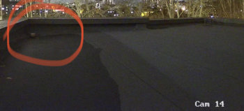

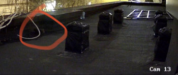

    1.Протечка именно от указанной вами причины что много снега не образуется.
    Протечка может образоваться от херово сделанной кровли.От дебилов исполнителей.
    Принимать слой пароизоляции, и потом основного слоя гидроизоляции, ИСКЛЮЧИТЕЛЬНО проверкой проливом 24 часа, а лучше двое суток.
    Если подрядчик воротит нос от слова пролив на этапе договоренностей, гнать его на ХЕР.
    2.В чем сложность организации внутренних водостоков?Не ясно.
    3.Почему это водосток должен засориться?Ставятся две решетки, одна погружная в трубу, и вторая над ней.
    Водосточная труба внутреннего исполнения по-хорошему должна иметь один поворот, при переходе из вертикали в горизонт и дальше за конструкцию дома.
    4.Зачем поясните мне надо чистить кровлю от снега?Для чего???Грамотно запроектированная кровля для конкретного снегового района позволяет снегу лежать до весны, и никакой заботы о себе не требовать.В Челябинской области да, снега много.
    Ниже вы написали о подогреваемом водостоке, ставится всего лишь воронка с греющим кабелем немецкого производителя Sita, и греется она только по какой-то логике весной.Когда плюс-минус в течении дня.
    Для того чтобы часто не лазить на кровлю и быть в курсе что там с воронками, стоит ли вода или забиты ли они листьями, себе установил камеры направленные на воронки.На верхнюю листьеулавливающую решетку еще уложен кирпич, шоб не сдуло в ураган.
    Доклад окончил.
