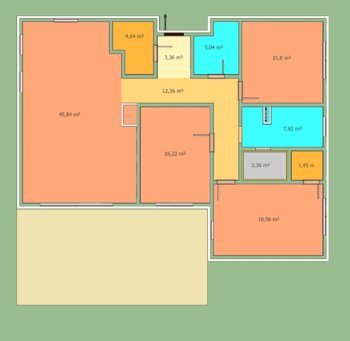

    А посему нельзя кабинет разместить где кухня а кухню у противоположной стены? - все коридоры исчезнут Заодно будет проход из кухни на патио, покушать на свежем воздухе
  2. makroman
    makroman Старики-разбойники
    26 ноя 2008
    62,406
    Спасибо, но нет. Из кухни на террасу можно выйти через боковое крыльцо и пройти 5 метров вдоль дома по отмостке. И это обдуманно решение, если что.
    Про парную тоже, из опыта и текущей практики)

    Вообщем, пока такая вот пока))) окончательная версия получилась:

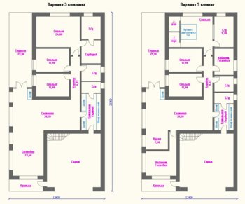

    Если участок угловой, теоретически, должен неплохо Г-образный дом сесть.
    Себе бы рассматривал так:
    По одной стороне дома скомпоновал все подсобные помещения и примкнул ее максимально близко к границе участка. На другую сторону вывел все видовые помещения, террасу и обсадил
    соседский забор зелеными заграждениями. И, возможно, если позволяет подкровельное пространство, над гаражом соорудил спортзал/зимний сад/т.п. с лестницей из оного.

  15. vitamincheg
    12 янв 2012
    19,743
    вход в дом через гараж?
  16. Королева
    Королева Живу я здесь
    12 мар 2012
    12,280
    гости через гостиную, сам через гараж - норм.

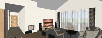

    А в своем половину вальмы убрал и потолки в гостиной сделал в полтора света)

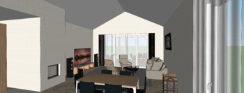

  24. makroman
    26 ноя 2008
    62,406

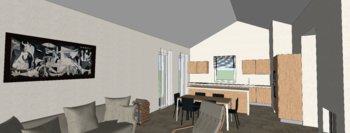

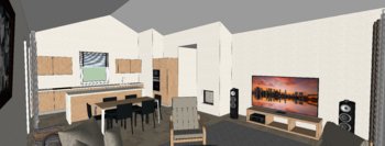

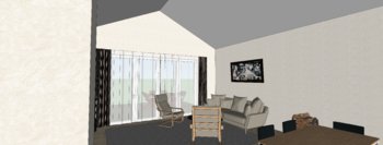

    Повелся на здешние тренды))), и потолки в гостиной приподнял)

  29. Мотоинструктор
    26 июн 2011
    24,196
    Признайся - тебе просто нравится чертить в этой программе )))
    З.Ы. Можешь скинуть ссылку на файлик, который у тебя в качестве картины на стене использован?
    Королева нравится это.
  30. makroman
    26 ноя 2008
    62,406
    Ну ваще то да, скучно. Вот и развлекаюсь. Качнул давеча пару новых для себя плагинов к проге, интересно осваивать всякое)
    А картинка это Герника Пикассо, погугли.
