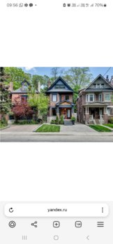

  30. plux84
    plux84 Старики-разбойники
    22 июл 2012
    20,363
    Волгоградская обл.
    Ну так и мне и про дома всегда говорили строишь для себя, не экономь, делай побольше, для себя же...в итоге я построил скромный дом и 1.8г заехал с семьёй и жил, а те кто строил на века и для себя до сих тужаться и все в долгах. Это не мой метод, мне попроще без напряга и ремонт будет простой внутри, без итальянской мебели и дорогущей плитки.
    Тоже самое касается участка, нормальный ландшафт нормальных денег стоит, аоэтому участок в 15 соток облагораживать очень недёшево, а ещё эту землю купить надо.
    Канадцы передают тебе привет, когда слышат что 20 метров очень мало для фасада)))
    GeloV нравится это.
