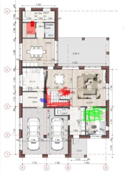

Покритикуйте дом

  6. ArchDI
    ArchDI Абориген
    24 дек 2017
    3,300
    Может комнату справа при входе (гостевая?) перенести на место кухни?
    Кухню перенести на место лестницы?
    Лестницу и санузел соответственно на место комнаты справа при входе (гостевая?) ?

    Когда большая семья, дети, тещи и прочие родственники - понравилась идея "родительские апартаменты" на втором этаже. Минигостинная с диваном телеком и баром, полноценный санузел, спальня и гардероб. И дверь все это отделяет от непрошенных гостей )
    Начал киношку смотреть внизу, а досматриваешь уже наверху на полноценном диване а не в кровати.
    2Plux
    Я бы разделил санузлы наверху, для родителей и для детей отдельно.
    Ну и вместо ванны полноценный душ.

  9. plux84

    Тогда как соединить кухню со столовой и баней?

    Х.з насчёт гостиной на 2 этаже, может конечно и удобно, но какой дом размером должен быть что бы все хотелки вместить.Я не хочу огромный дом.
    По поводу ванны на 2 этаже, сейчас в квартире у меня в спальне и честно она мне там не нужна, достаточно общей, я правда не понимаю тех людей кто может проводить там по 30 мин.Душевая кабина и ванная будет обязательно.

    Вот если бы я строил первый дом в жизни, то задумался бы над площадью спален, количеству су, площади дома, нужен ли встроенный гараж, а так я прекрасно знаю что конкретно надо, вопрос тут один как сделать удобнее кухню, какой то аппендицит неудобный, а в остальном мелкие детали и это мы поправим, только первый набросок

    Не знаю, какой у вас образ жизни, но рискну предположить, что комната со столом на 8 человек (21,5 кв.м) в текущей планировке не будет использоваться 95% времени

    95% вообще не используем столовую, потому держать отдельно столовую, террасу и общую комнату для бани считаем не рационально, поэтому сделали такую планировку что бы столовая примыкала к кухне и к бане и заменила 3 помещения.По площади посмотрим, если мало 21.5, то добавим

    Кухня на место лестницы (красным цветом). Г-образно, с островом (для отделения от гостиной). Баня, столовая, вход в дом, гараж - всё рядом. Где синяя чёрточка можно из кухни выход в котельную сделать, но кмк это лишнее.
    Лестница - где зелёное. Можно двухмаршевую П-образную, из холла. Но я бы рассмотрел одномаршевую Г-образную, с порталом из гостиной (нижний правый угол).
    Тогда ниже влезет не только санузел, но и гардеробная.
    P.s. а можно просто лестницу где она сейчас убрать и сделать одномаршевую из гостиной, где зелёное. Остальное всё также оставить, гостиная квадратов на 10 -15 станет больше.

    Гараж маловат + в нем задняя - дверь проход в котельную не позволит использовать заднюю стену, может сделать вход в котельную с улицы? Рерраса тоже маловата, можно продлить вдоль стенки до конца. Ну и сам су который вдается в гараж, зачем он? Одного на 1этаже хватит, а вот на втором этаже конечно в идеале надо 1 спальня 1 су.

    Крыши поменять в одну сторону что бы от крыльца были и будет для нашего климата то что надо
    Чуть увеличить зону гардеробной и котельной
    Гараж, если не нужен, убрать
    Пс кстати, для всех любителей мелких гаражей, которые тут проектируют постоянно, на плане как раз гараж как он должен быть, правильного размера, что бы и пройти можно было, и багажник открыть и двери

    Если вы столовую не используете, то нахрена она вам?
    Три стула вдоль стойки у кухни - нахрена? Если для бесед под чашечку кофе/вино, то вы куда смотреть будете - в кухонные шкафы?

    Тут у кого как. Я часто в гараже работаю, мне без мойки невозможно. Опять же с улицы пришел после каких-то работ - идти с грязными руками (хорошо, если только руками) через чистую зону?

    Через гараж пришел с улицы с грязными руками?) У меня просто раковина сделана в полу при входе. Вода в гараже нужна, спору нет, но целый санузел строить в итак небольшом гараже, ну такое.

    слабо себе представляю как можно жить в этом с 2-3 детьми, сорян)
    1-й этаж
    - баню нахрен в отдельное строение или купить кабинку хамам в душевую на второй этаж
    - лестницу переделать/перенести, она центра дома, а должна быть вспомогательным элементом
    - стену между столовой и гостиной убрать и будет большое пространство гостиная/скухня/столовая где все могут разместится и общаться
    -вместо лестницы сделать санузел
    2-й этаж
    - добавить один, лучше два санузла, дети могут долго тусоваться в туалете/ванной, и остальные должны будут бегать на другой этаж, один минимум добавить, но лучше два попробовать найти куда воткнуть.
    я не настоящий сантехник, но когда участок небольшой/неправильной формы, то начинают с членов семье=и и помещений под них, потом уже стены рисуют и дизайн дома:)
