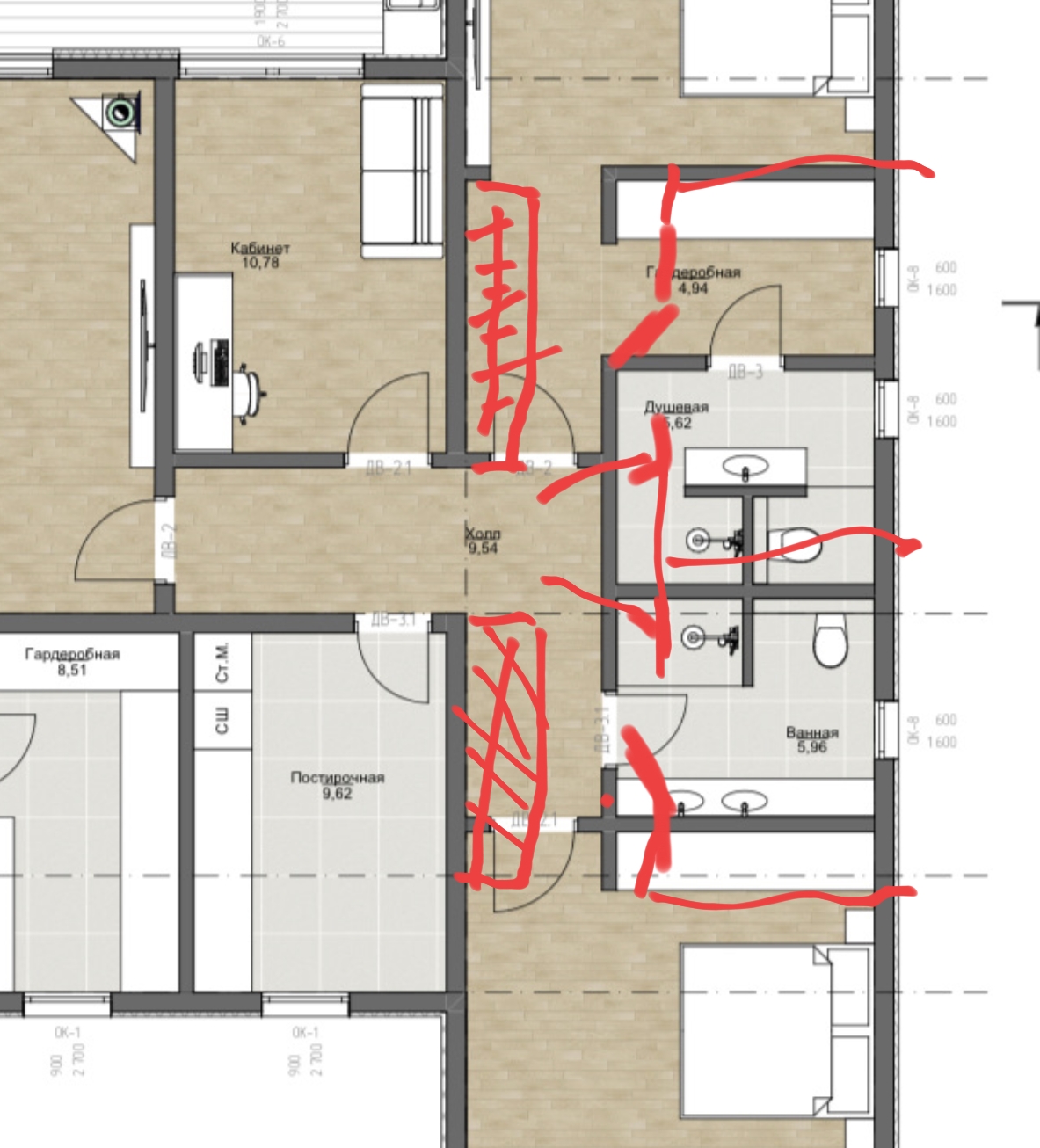

    В общем процесс начинает надоедать, видимо будет так:

    Вот это место если сделать вот так, то и размеры комнат будут такие же и размер хранения такой же, а Су станет больше
    Оставить неприсоединенным Су при нижней спальне нет смысла.....

    17,176
    Так тоже крутили, не хочу ходить мимо шкафа, а второй су остается с доступом из коридора, потому что будет востребован, когда в мастере кто-то полчаса с ирригатором торчит, или в кабинете гости диванчик разложили

    Заинтересовала ещё весной идея ТС объединить в помещении "баня" рядом с гостиной функции предбанника/столовой/гостевой комнаты.
    Имею два варианта:
    1. Сделать как выше описано. Из "бани" выход на террасу и гостиную, вид на задний двор, ориентация юго-запад, высота помещения(потолков) не ограниченна, крыша скатная могу врезать мансардное остекление и смотреть на звезды.
    2. Сделать в этом помещении м-с. Ибо спальней пользуешься постоянно, а к банным процедурам интерес потерял, так изредка, по случаю.
    Сейчас по плану м-с ориентацией на восток и видом на улицу, над ней второй этаж с гостевыми спальнями. Как по мне, поменять "баню" и м-с местами со всех сторон лучше, озадачивают следующие факторы:
    - помещение "бани" около 20 квм и используется как столовая. Плюс гостиная с небольшой кухонной зоной 40 квм. Итого 60 объединённой + терраса. Если переделать в спальню, останется только гостиная.
    - если помещение "бани" использовать по назначению, то из парилки в снег нырять и тп удобнее на заднем дворе. Плюс терраса рядом, есть где на воздухе приватно посидеть и далеко посмотреть.
    Фиг знает чему приоритет в использовании отдать: бане раз в неделю или спальне ежедневно (в которой по сути только спим).
  30. Leecher
    Leecher Завсегдатай
    12 май 2016
    875
    Лихтенштейн
    А для чего делать такую большую кухню гостиную, а остальное втискивать в оставшиеся квадраты ?
    Шкаф в одной из спален дверками не в сторону кроватей, а в су. В су раковина по центру без мест для хранения. Непонятное расположение унитаза и душа спинами друг к другу. Почему бы вообще душевые лейки не делать со стороны имеющихся стен помещения и не возводить отдельные ? Логичней было бы сделать два су зеркально друг другу со входами из прихожей. А там, где выход из спальни в су перекроется, сделать не шкаф, а нормальную гардеробную со шкафами с трех сторон и входом со стороны кровати или прохода из стекла в виде свисающих с потолка панелей.
    Интересно предназначение огромной раздевалки на входе, когда в доме гардеробной можно сказать нет, только по одному шкафу в каждой из спален. Если же это и гардеробная и раздевалка в одном лице, то доступ в нее как в гардеробную очень далек от спален, что, мягко скажем, не совсем удобно.
    Так же непонятен избыточный размер для постирочной.
