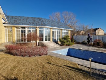

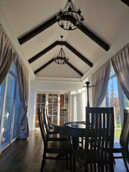

    По поводу террасы я не знаю как в ваших регионах, но у нас в Волгограде это бредовая затея.Прошел все этапы с открытой, застекленной, в итоге превратил её в столовую -предбанник.
    Открытая самый швах , то ветер, холод, то пыль, то мошкара , в итоге из 365д пользовались неделю.Застеклили, в межсезонье в нех холодно, а на солнце нагревается летом, нужна климатических установка, ну а постановил подогрев-охлаждение, все считай полноценная комната, ну и не рационально её топить, а использовать только как терраса, в итоге она стала столовой

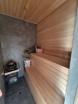

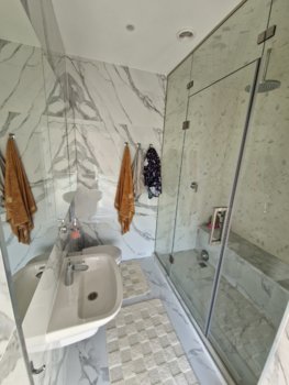

    Вот тройную функцию выполняет перед баней столовая и терраса(будут раздвигаться окна) и столовая и посиделки после бани за столом.
    Вот ща на даче так, нра такой вариант 20240710_062745.jpg 20250103_125806.jpg 20230711_165623.jpg 20230711_165640.jpg
