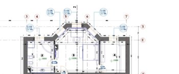

  22. Dimon206
    Dimon206 Старики-разбойники
    10 мар 2004
    44,652
    Если встаёшь в разное время с женой, формат гардеробная и Су за отдельной дверью из спальни и с выходом в общую зону имхо комфортнее
    Если в одно время или спишь один, этого можешь вообще не чувствовать конечно
