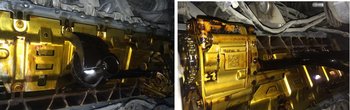

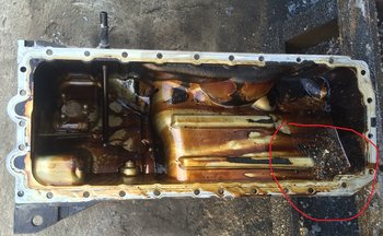

    Подскажи откуда могут быть вот такие частички метала N52B30 пробег был по фото 162 000, сейчас 195000км. Там же сверху в этом месте вакумник? и/или масло насос. Ошибок по ДВС нету

    Привет, слушай масляный фильтр тоже со стружкой ?, если нет то метал может быть из-за съеденного успокоителя цепей она металическая, сами звёзды могут быть обглоданными .
    Надо смотреть снимать клапанную и смотреть сверху .По расположению там и насос и ваукумник и все что я перечислил ,

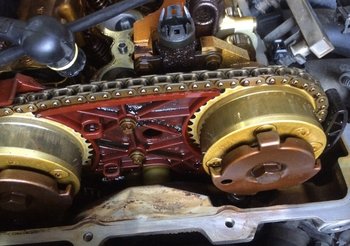

    В момент обнаружения, все звезды были в хорошем состоянии, по фото видно, нижние тоже. Может это гидронатяжитель имели ввиду? цепь же касается только пластиковых частей и звездочек

  7. Fedoslt
    Fedoslt Новичок
    9 фев 2018
    25
    Успокоитель нижней цепи цел?
  8. Fedoslt
    Fedoslt Новичок
    9 фев 2018
    25
    И звёзд там 2ваноса, звезда колена (встречал лично что нехвотало зубов, ), звезда маслинного насоса, звезда ваукомного насоса
  9. Fedoslt
    Fedoslt Новичок
    9 фев 2018
    25
    Надо смотреть все , все что имеет трение , вплоть до стенок блока внутри где ходит цепь грм (у меня там тоже поело цепью) , у меня тоже после произошедшего был хлам в картере (в ладоши набиралось , но там было все и звенья и зубья и пластик от успокоителей)
