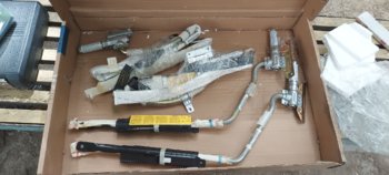

    Подскажите,пожалуйста,кто дооснащал шторками задними дорестайл,как их прикрепить на потолке над дверью задней?Сам пиропатрон на потолке крепится винтами на металлическую скобу патрона в крышу(там есть нарезанная резьба). А вот сама свернутая шторка,ее пластиковый кожух,должен крепиться к потолку,но там нет резьбы,а есть два отверстия шестигранных.Поэтому вопрос и возник,как там крепится?Может есть какие то хитрые пистоны?На картинке в букваре там болтов не указано(
  15. Prostof
    Prostof Живу я здесь
    19 янв 2014
    9,730
    Глухая заклёпка М6, ориг № 41 00 7 063 855, болт к ней М6х14, вот такого плана

    В общем вкорячил сегодня задние шторки безопасности.По поводу крепежных пистонов-не дождался оригинальных,их привезут только в конце августа и то еще если привезут( Купил пачку китайских пластиковых гаек патрон,дремелем сточил их возле основания шапки по граням,чуток махнул напильником,главное,не переборщить,отверстие в потолке расстояние между гранями чуть больше 9 мм,а гайка 9,71мм.Сделал прорези ножом канцелярским с торца граней(чтоб при вкручивании болта они раскрывались как пистон) и вуаля все получилось.

    В общем прописал все через NCS EXPERT
    Сначала в нцс жмем файл File-выбираем профиль(load profile)сверху слева
    выбираем профиль MANUAL,жмем ок
    жмем F1,затем F3,затем выбираем кузов е53,жмем ок,затем выбираем блок откуда будем качать данные о машине,я выбрал EWS,жмем ок,можно выбрать блок приборки,но лучше ews.
    Затем жмем F6(назад),показывает все модули которые можно кодировать, обязательно смотрим, чтоб было написано посередине SG CODIEREN,затем жмем F4,выбираем из списка ABG, затем открываем на компе папку WORK в программе нцс эксперт,там находим файл fsw_psw.trc,это файл,который программа считала с блока ews-конфигурация машины,затем открываем его с помощью блокнота,правим параметр в 4 местах по подушкам головы задним с нихт_актив на актив,сохраняем его как файл fsw_psw.man,затем жмем F3 в программе,ждем статус кодирование окончено.Вроде получилось))
