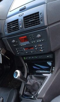

    а подскажите,какой прибор купить вместо вот этой чудо-магнитолы с навигацией?:( у меня язык не поворачивается назвать монитором то,где есть процессор:)
      139.3 КБ
      181
  18. омиго
    омиго Участник тусовки
    13 окт 2012
    274
    Свердловская обл.
    навигацию профессионал
  19. dixxan
    dixxan Новичок
    4 апр 2018
    13
    Мурманская обл.
    а название есть?
  20. омиго
    13 окт 2012
    274
    Свердловская обл.
    така-же ка у тебя с десплемм сверху откидный 20 000 стот
      1.1 МБ
      184
    dixxan нравится это.
