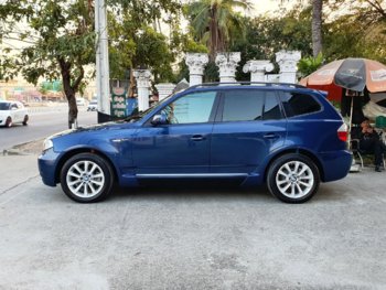

  9. Jakson
    Jakson Участник тусовки
    26 сен 2008
    185
    Финляндия
    Всем привет!
    Продал летние диски R19 j8.5/9.5
    Планирую взять R18 j8 ET30
    Не могу определиться какую резину брать, нужна помощь зала.
    235/50
    235/55
    245/45
  10. Lexich
    Lexich Живу я здесь
    12 сен 2011
    10,637
    Штатную, 235/50.
    zyz и Jakson нравится это.
  11. G-GRID
    G-GRID Старожил
    18 июн 2013
    5,134
    Свердловская обл.
    Может быть лучше 245/50/18 , т.к. вылет ЕТ30, лучше выбрать ЕТ35-40 , да и комфорт выше , и ресурс подвески.

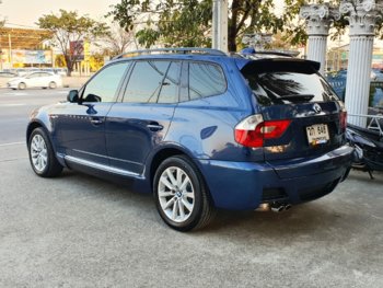

  12. Jakson
    26 сен 2008
    185
    Финляндия
    С маленьким вылетом не хочу, уже решил 328 стиль брать, у меня такой же цвет как на фото, только тут скорее всего машина занижена и резина 235/50/18
    Вот и думаю как оно на 235/55 будет
    Мне кажется 245/50 на j8 будет бубликом
    Я после седанов ни как не могу привыкнуть к гигантскому размеру передней арки, вот и думаю купить резину у которой профиль по выше.

  14. G-GRID
    G-GRID Старожил
    18 июн 2013
    5,134
    Свердловская обл.
    А это наверное и есть 245/50/18 , посмотрите описание фото.
    На 235/55/18 арка будет лучше заполнена. На 225/60/18 еще лучше.

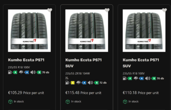

  29. Jakson
    26 сен 2008
    185
    Финляндия
    С размером резины определился.
    Вопрос, какой из этих вариантов лучше подойдет для Е83?
  30. Michail Pskov
    Michail Pskov Абориген
    15 ноя 2015
    3,997
    Псковская обл.
    Я вот вроде про резину многое знаю, а буквально в том году открыл для себя, что скоростные шины, начиная то ли с H то ли с V, имеют меньшую глубину протектора. Короче - скоростной Матадор у меня имел всего 6 мм! А Continental с индексом Т, который я прикупил в том году, больше 9! Некоторым для раздумий.
