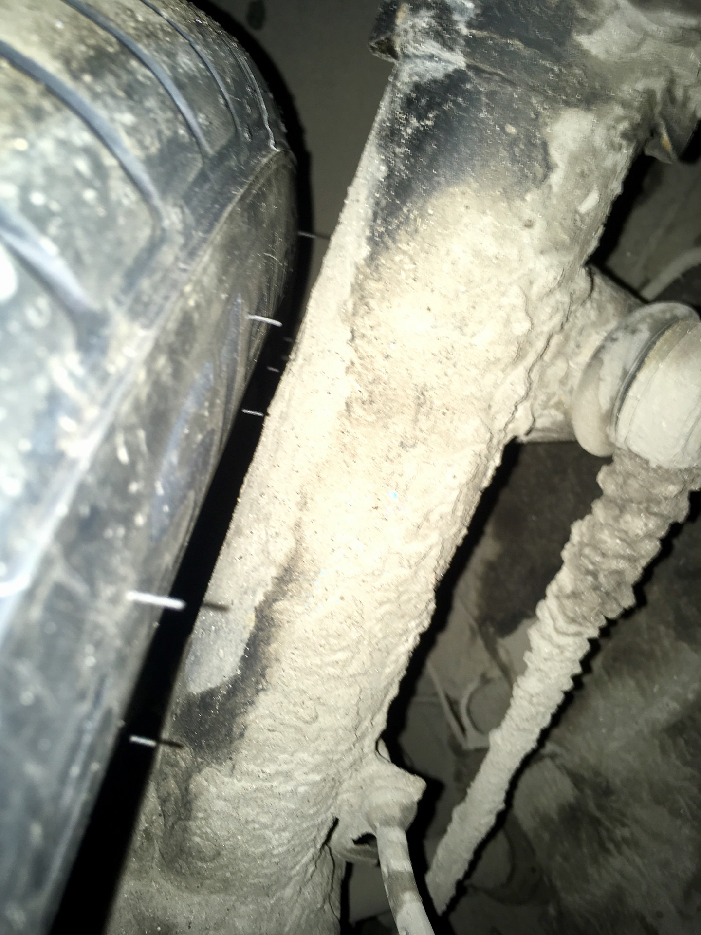

    Стоят 9x19 et48 спереди - расстояние до стойки небольшое, резина может не каждая влезть.
    245-45 стояла - не терла
    255-45 стоит ханкук - не трет
    диск 9х19 et48 при поднятой машине:

    Спасибо. Все как на ладони на ваших фотографиях, без запаса. Пожалуй, не возьму такие диски
