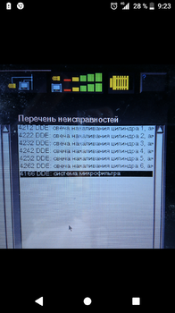

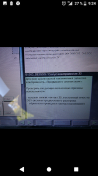

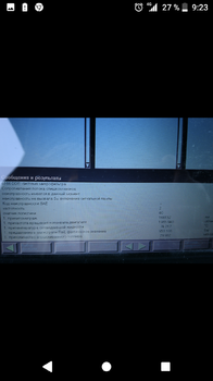

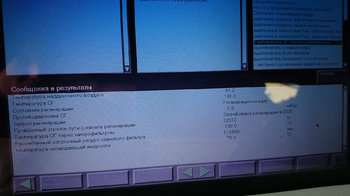

    Я так понимаю, скорей всего, умер блок свечей накала. Заказывать новый, или может, где контакт плохой, возможно ли точно определить?
    И, еще подскажите плиз. Микрофильтр, это тот самый сажевый который вырезают, или что другое? Как определить вырезан он и просто горит ошибка, или он еще на месте. Програмно возможно как нибудь? Screenshot_20180607-092304.png Screenshot_20180607-092354.png Screenshot_20180607-092407.png

    привет. блок свечей менять. бери оригинал или beru, цена около 5тр. свечи тоже могли помереть, но не все.
    внутри блока сгнивают нитки токопроводящие. это на всех дизельных бмв без исключения.
    если что-подскажу где в Мск можно поменять.
    сажевый проверить легко, на подъемнике постучать по банке, если звук глухой - на месте. если звонкий - вырезан. если будешь шить - то прошивку Dde надо корректировать.

    В данном контексте - это сажевый фильтр - он в DDE как ошибка висит - такой перевод даже в ksd встречается

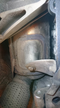

    Вопрос по сажевому все же остался.
    Стучал - вроде звонко, трубы в копоти, воняет ужас, через 3 мин. в гараже при открытых воротах дышать не возможно аж глаза режет, противодавление ОГ низкое.
    Вроде бы все косвенные симптомы указывают на его отсутствие, но сомнения все же гложат. По виду так и не понял, родной это шов на нем или нет.
    Буду признателен советам.

    По швам не скажу, но, у меня с сажевым, гари на выхлопе нет вообще. Да и в гараже, воняет конечно, но не смертельно.
