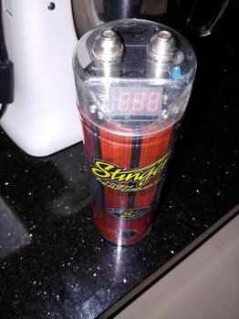

    машина тойота лэндкруйзер, 2 аккума по 80А? за 3 недели стоянки машина еле открылась и не завелась.
    подключил ЗУ, вроде ожила, но в багажнике обнаружил конденсатор (для усилителя музыки) - он пищит когда машина разряжена в ноль и начинаю заряжать от ЗУ.
    отключил конденсатор, подключил его напрямую к ЗУ - не работает (в машине когда есть питание на него, выдает индикацию напряжения);
    подключил конденсатор крокодилами к старому аккуму, а к аккуму уже ЗУ (ctek 5A) - идет заряд, за 5 минут показания вольтметра были около 14 В.
    Отключил от аккума и ЗУ и напряжение начало падать на глазах - до 8 в за 2 минуты и потом он выключился.
    ну и собственно к чему я это все:
    вопрос 1 - конденсатор (на фото), умер или я должен его как-то правильно зарядить через ?резистор??
    2) если умер, то мог ли кондер убить и аккумы машины?
    3) в авто магазине предложили не ставить другой кондер вместо него, а просто соединить кабеля между собой - можно так?

    да, начал читать в инете про разные мнения насчет нужен ли конденсатор для автозвука или нет - по-вашему стоит все-таки поставить новый (и на сколько фарад - этот был на 1) или конденсаторы для среднего пользователя не нужны?

    Не нужен он

    в магазине так же сказали, я даже удивился, так как я пришел искать замену старому а им же выгодней продать...
    спасибо, попробую пока ничего не ставить вместо него, посмотрю как оно - если разницы не будет, зачем действительно усложнять.
