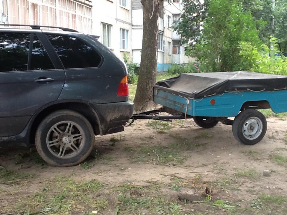

    Сегодня впервые выехал с прицепом на дорогу: при скорости свыше 80 км, начинает "колбасить"/трясти машину, вибрация даже в салоне ощущается ??? На прицепе - колеса/резина - старые (неужели из-за них) !!!??? Сцепка на прицепе - времен СССР, как и сам прицеп.
    У всех "колбасит" машину, при езде с прицепом ???
    P.S. Если кому-то интересно, могу выложить фото: нового российского фаркопа за 5 руб., кот. отлично работает, не переплачивайте (нет никакого смысла - покупать, типа оригинал) !!!)))

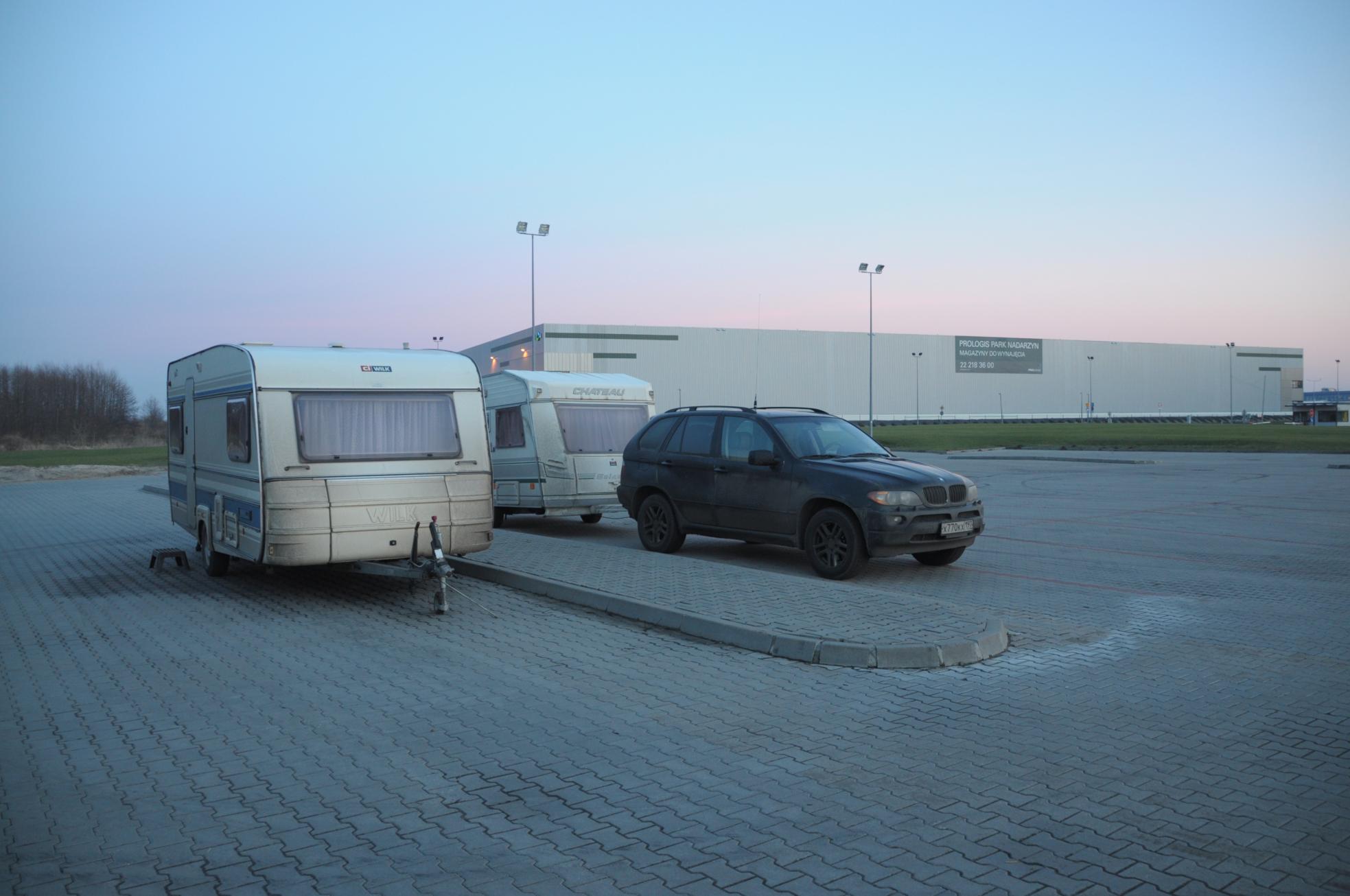

    Я ездил вот с таким, при средней скорости 100-120км/ч все в порядке было. Правда там была сцепа с стабилизатором.

    Значит дело: либо, в сцепке, возможно резина "кривая", либо, сайленты высохли в подвеске прицепа :shock:: там запоровская подвеска :D:thumbup: !!!
