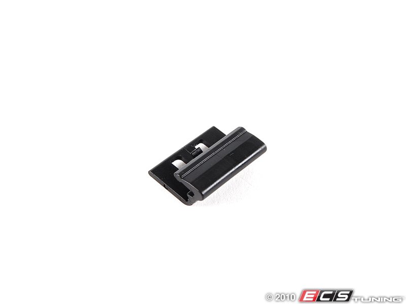

    ободрали во дворе нижние молдинги. И поломали, помимо всего прочего, ещё и клипсы пластиковые ...
    Не могу найти их. Может кто сталкивался с ними и знает номера? Заказывал 51328249159 пришли похожие, но не те, которые нужно.
    На фотке одна оставшаяся.

  11. Bobric

    Я такие и заказал.
    Тольео они сильно отличаются от тех что были. Замена была?

    Нет не было замен судя по ЕТК, фото крупным планом есть того что у Вас стоит? Может до вас че-то другое воткнули? Если не путаю, чтоб установить этот зажим, нужно накладку стойки снять.
    Как вариант можно попробовать с задней двери другой зажим, возможно ошибка в каталоге, ибо номер
    51 32 7 041 450
    бьется и по передней двери и по задней, однако визуально по схеме они существенно отличаются

    К сожалению сейчас не смог найти то, что вытащил из под накладки двери. Но была клипса без защелки, просто ровная. Если новая с зубчиком, то вытащил - без него. Нижняя часть по форме похожа на новую. Передней, соответсвенно, нету.

    Такая же фигня, думал на складе накосячили, нефига. Во второц раз тоже самое пришло. Конструкция крепления не та, первый крепеж на ура сломался. В итоге плюнул на это кое-как угол закрепил, но не идеально сидит. Еще ответную металлическую часть заказал, но к моей накладке это не подходит.
  30. Bobric
    Bobric Завсегдатай
    18 сен 2006
    1,415
    Эти крепления те которые нужны, как мне сказали. Просто что бы их установить, нужно снять верхние планки. Я сточил лишнее на верху и просто вставил снизу под Планку. Все держится как надо ...
