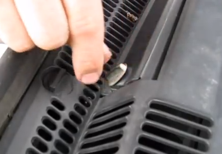

    Клипсы крепления салонного фильтра - номер есть?

    нет номера для Е53, когда-то тоже искал мучился. Вроде я от Е83 пробовал, уж подзабыл.

    64318385244 этот вороток сам не заказывал, нашел где то в постах, ответную клипсу 51711947419 заказывал, номер верный ЗАВЕРТОК ФИЛЬТРА.png

    это, кстати, моя фотография. Фоткал и выкладывал чтобы видна была разница между ними: слева - от E83, справа - от Е53. Приведённый номер 64318385244 - от Е83 (на рисунке под цифрой 9). Хоть и немного разные, но в принципе держится нормально. А почему не существует этой завёртки всё-таки для Е53 - до сих пор загадка...
    прикладываю ещё несколько сравнительных фоток из той же фотосессии, везде слева - Е83, справа - Е53.
