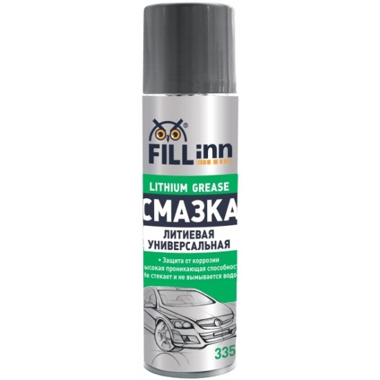

  27. hapchu
    hapchu Завсегдатай
    31 июл 2011
    719
    Мажу литиевой за 150р, цепь ходит ни чуть не хуже, чем со специальной в пять раз дороже. Даже и выглядит литивая так же.
    Родная цепь отходила 31 тыщу, мазал специальной. Сменил звезды и цепь, новая прошла уже 18 тыс, износ нулевой, ни разу не подтягивал, смазываю литиевой.
  28. pwLs
    pwLs Участник тусовки
    11 июл 2014
    141
    Саратовская обл.
    А можно ссылку или картинку как она выглядит?
  29. hapchu
    hapchu Завсегдатай
    31 июл 2011
    719
  30. N.Basilisk
    N.Basilisk Завсегдатай
    22 мар 2014
    1,175
    Что же это за цепи, что за 18 тысяч ни разу не подтягивали? В гараже лежала, или в сухую солнечную погоду на холостых оборотах ездила? :) ЧЯДНТ? Подтягиваю раз в месяц примерно.
    За смазку спасибо!
