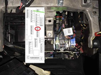

    здравствуйте подскажите хочу подключить штатный регистратор в плафон, + и - нашел а вот для ACC засыпающий плюс у меня проблема, вроде нашел прозвоном, который дает 12 когда заживание включается либо заводится - коричневой с черной полосой, но регистратор отказывается работать , видимо ему не подходит, подскажет кто что делать и куда смотреть? фото людей выше с указанием проводов ко мне не относится у меня 2014 американка рестайл, там вообще проводов в 2 раза больше чем на фото показывают , нашел там провод красный с белой полосой как пишут выше люди, но он вообще не знаю что дает но ничего тестер на него не реагировал . еще вылезла ошибка подушки пассажира, видимо из за прозвонов, это предохранитель умер либо просто почистить потом получится райнхолдом каоторый сейчас пробую устанвоить
  24. piket
    piket Участник тусовки
    23 сен 2016
    55
    Германия
    Не помню точно какой предохранитель, но подключал засыпающий плюс к тому, который идет на прикуриватель, где-то на просторах есть схема предохранителей, смотрел по ней.

    короче разобрал бардачек начал предохранители проверять, потом позвонил друг и по телефону настроили мне на ноуте прогу для диагностики и ошибки эти все удалились зря лез к предохранителям, по поводу регистратора нашел какой то плюс , желтый с коричневой полоской , когда зажигания выключено он работает еще минуту где то, любое действие в машине его снова запускает, и я доволен работой)

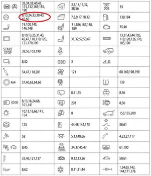

    Вообщем подключился к предохранителю прикуривателя-регик снимает еще 30 минут после постановки на охрану, а это долго, к тому акум жрёт. Решил найти предохранитель на котором пропадает напряжение после выключения зажигания, нашел такой только один-это №24 на 10 апер, от отвечает за руль. Если я подключусь к нему, машина не начнет ругаться ошибками?

    так а куда подключили то? Купил недавно такой регик, нужно теперь найти нужные предохранители в бардачке, один на постоянный + (B+), второй на отключаемый (ACC). Про АСС инфу нашел - можно на 54й предохранитель, который для прикуривателя. А вот постоянный - загадка. Все подключают, никто не сообщает. Чудно.
