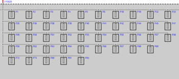

    https://www.newtis.info/tisv2/a/ru/...trol-units-modules/a4010-junction-box/vVzY4e9
    Если посмотреть схему, то на А4010 приходит постоянный +12В от аккумулятора через предохранитель F101.
    Затем постоянный +12В распределяется через предохранители на рисунке.
    В том числе F62, от которого питание идет на блок в крыше и внутреннее зеркало.

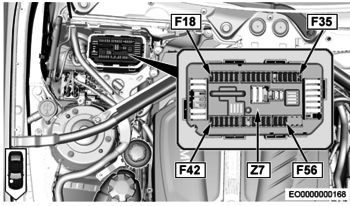

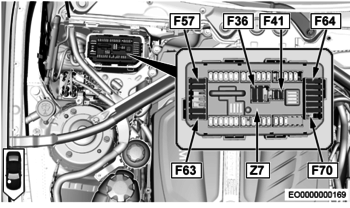

  16. avgor123
    avgor123 Старожил
    26 мар 2010
    4,208
    Если готов протянуть провод к переднему блоку предохранителей, то там можно подключить
    АСС к любому из предохранителей F18-F20, F38-F40, F57-F63.
    VCC к любому из предохранителей F21-F37, F64-F70.
    GND к любой земляной шине.
    https://www.newtis.info/tisv2/a/ru/f34-320i-sat/KZfN6Olf
    PS. При выборе предохранителя из перечисленных, лучше подключаться к предохранителям с номиналом 5А.

  18. avgor123
    avgor123 Старожил
    26 мар 2010
    4,208
