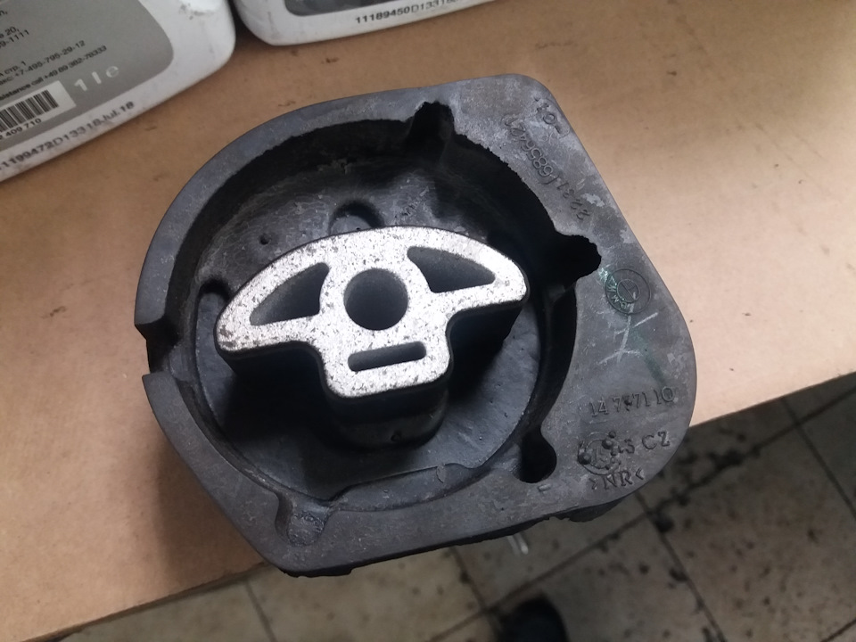

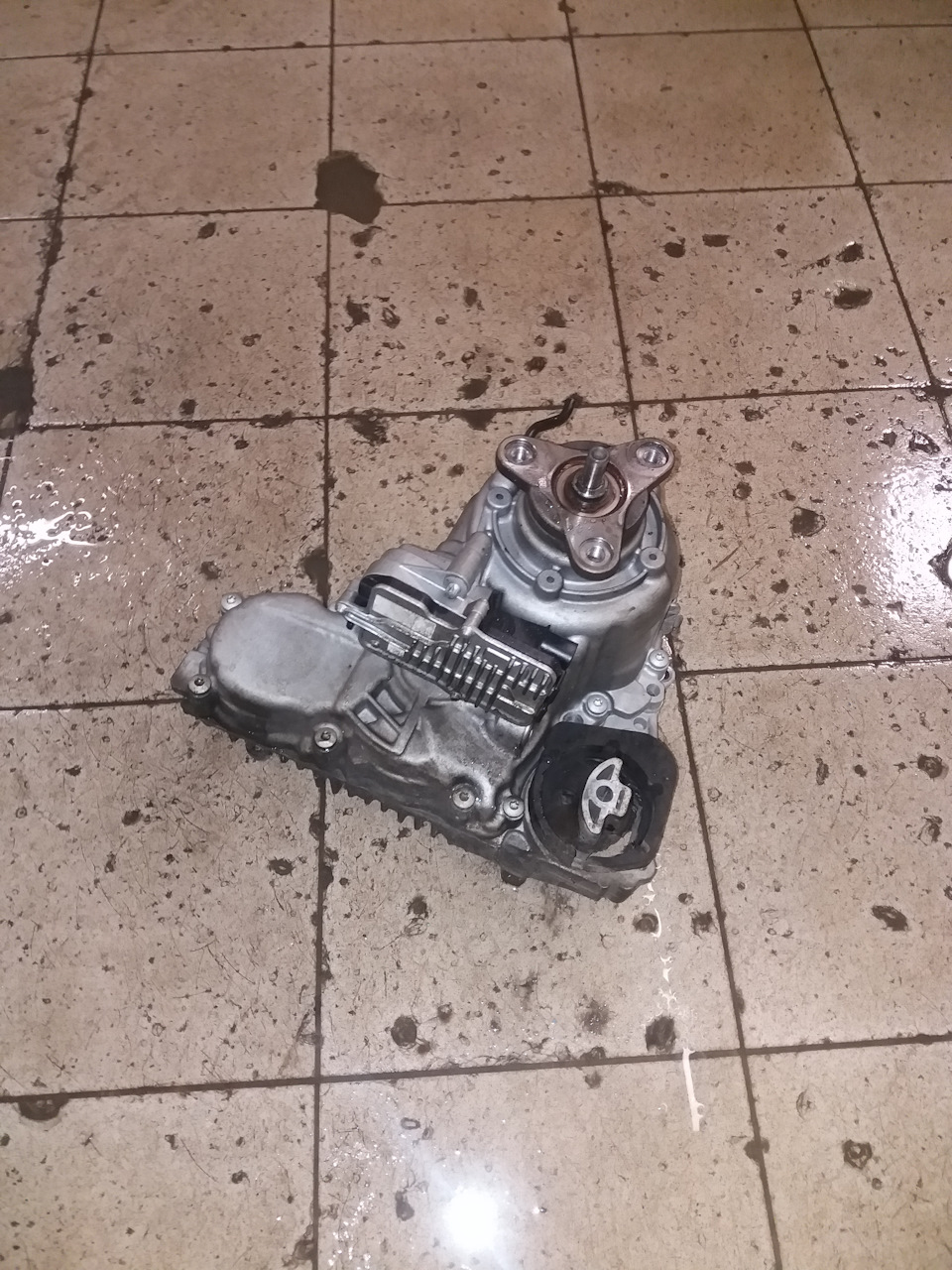

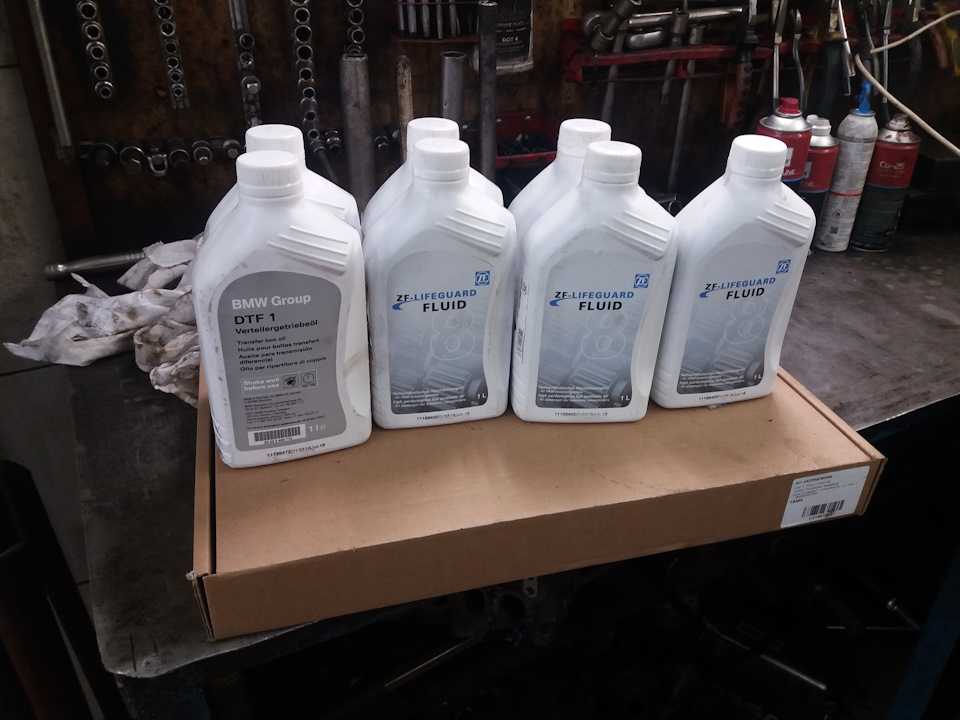

    Всем привет! Как и обещал написал пост про замену масла в раздатке со снятием оной, масла в АКПП и заодно подушки раздатки. Почему именно со снятием, все в курсе что там нет сливной пробки, а шприцом не получается достать оттуда весь и так маленький объём масла, примерно 0.7 литра, но и это не главное, а то что требуется залить туда не 0.7 а весь литр и это никак не сделать если раздатка стоит на машине. Вы спросите зачем туда лить столько масла, и я отвечу, потому что я считаю что инженеры разработавшие этот узел ошиблись в расчётах. Когда у меня появились первые симптомы того что раздатка умирает, на пробеге около 60 ткм, рывки при интенсивном разгоне, как будто на доли секунды пропадает тяга, хотя педаль газа выжата, а под колёсами чистый сухой асфальт, при этом компьютерная диагностика ничего не выявила, я стал искать информацию в интернете. Много было тех кто утверждал что это из-за давления в колёсах-перед должен быть 2.2 зад 2.4, но подкачка колёс до нужных параметров не исправила ситуацию. Кому то меняли по гарантии раздатку в сборе, но никакой конкретной инфы о причинах поломки и что конкретно в ней умирает найти не удавалось. Я продолжал эксплуатировать машину т.к. затевать ремонт не было смысла, не зная причин, и с запчастями было не ясно, доступны ли они для заказа и какие именно нужны. ЕТКА предлагала только в сборе всю раздатку, но ценник на неё был конский что то около 160 тыр. По прошествии некоторого времени и нескольких тысяч пробега из-за рывков развалилась муфта кардана, забегая вперёд скажу, с ней инженеры тоже просчитались, она была не резиновая как на всех других БМВ и не только, а алюминиевая с запрессованными в неё резино-металлическими сайлентблоками, так же пострадал и хвостовик раздатки, из-за рывков на нём разбило шлицы. Муфта стоила порядка 4тыр а вот хвостовик уже 12тыр. Короче терпение моё лопнуло и я решил препарировать злосчастную раздатку. Внутри всё было чёрном налёте, масло чёрное горелое, но при детальном осмотре не выявилось никаких повреждённых деталей и даже хоть какого то износа чего либо, кроме самого масла конечно же. Единственное что вызывало какие то подозрения-это потемневшие ролики на конусных подшипниках промежуточной звёздочки, но ни раковин ни стружки не было, да и звуков при работе никаких не было. Посидел я подумал и решил отвезти весь этот набор запчастей показать"знающим людям", а конкретно к человеку занимающемуся ремонтом раздаток, вдруг я чего то не углядел. Тот тоже всё пощупал понюхал посмотрел и тоже развёл руками-мол ничего вызывающего подозрения не видит.Тут я совсем приуныл, тем более в сети ничего что могло бы пролить хоть какой то свет на эту проблему не всплыло. В итоге я всё намыл начистил и собрал как есть, залил только масло свежее и о чудо! рывки прекратились! Примерно месяц я ездил всё было в порядке, но рывки появились снова. На тот момент один хороший человек с бмв клуба написал пост про похожую ситуацию с раздаткой на его Х1, но он умудрился купить новую за 56 тыр, что как вы понимаете, далеко не 160. После непродолжительной переписки с ним выяснилось что раздатка которую он так дёшево отхватил подойдёт и мне. Не долго думая я заказал себе такую же, неделя ожидания и я получаю увесистый деревянный ящик с новенькой раздаткой. На следующий день, купив подушку раздатки т.к. новая была без неё, я снимаю свою старую, ставлю новую и понимаю что хвостовики разные, ниже на фото будет видно. Я переставляю старый который уже успело потрепать проклятыми рывками. Всё собираю, при попытке ехать, загорается ошибка привода, ну естественно, машина у меня конец 13 го а раздатка 16го-нужно обновлять прошивки в блоках, заехал в ближайший БМВ-сервис где мне обновили все блоки и всё заработало как часы. Было это в декабре 2016го. Летом 2017го накатав примерно тыщ 10 и помятуя о том в какое непотребство превратилось масло в раздатке, я решил глянуть как оно поживает. Надо было одеть что то траурное т.к. оно было мёртвым, и это всего после 10 тыщ пробега! При этом достать его от туда удалось немногим больше половины. Я стал думать что же не так и за что мне всё это. Думал я думал и пришёл к такому выводу, если масло там так быстро поджаривается, а так как оно кроме функции смазки ещё и отводит тепло, то как раз с этим то и проблемы, его там тупо мало, и чтоб улучшить именно эту его функцию я решил просто увеличить объём заправки масла, думаю такая логика всем понятна-чем больше теплоносителя, тем более стабилен будет температурный режим в раздатке, тем более места там достаточно. В итоге я залил туда целый литр масла к тому что там где то грамм 200 старого осталось, и это на снятой раздатке! В итоге общий объём получился примерно 1.2 литра вместо заводских 0.7, а эта большая разница. Напомню что это происходило летом 2017го, а сейчас январь 2019го и пробег с последней замены 30+ ткм. Я решил проверить как работает моя теория. Снял раздатку, слил от туда масло и скажу я вам она работает! после более чем 30ти тысячного пробега масло слилось намного более весёлое, чем после 10ткм в почти новой раздатке! ДЛЯ СЕБЯ РЕШИЛ ЧТО МАСЛО В РАЗДАТКЕ НАДО МЕНЯТЬ ПО ТАКОЙ СХЕМЕ, СО СНЯТИЕМ И УВЕЛИЧЕННЫМ ОБЪЁМОМ. С этим разобрались, теперь про подушку раздатки, напомню что новая пришла раздатка пришла без подушки, а так как руки чесались скорее её внедрить, я купил подушку которая была в наличии, а именно лемфёрдер, так вот, после установки раздатки с этой подушкой при запуске происходил лёгкий удар и при наборе скорости шёл лёгкий зуд по кузову, в итоге я заказал оригинальную подушку и как раз сейчас настало время её поставить) что я и сделал. Ну и заодно пришло время замены масла в АКПП что я тоже произвёл. Там ничего нового, так что описывать ничего не буду. дальше фото с комментариями!
    Полный размер
    Бесячие пыльники, куча крепежа и времени на их откручивание-закручивание.
    Полный размер
    Вкручиваем этот болтик чтоб коробка встала в нейтраль, это нужно для того чтоб вращать карданы, так их удобней откручивать. Главное не забыть вернуть его в исходное положение! а то всю эту котовасию с кучей пыльников придётся проделать заново.
    Полный размер
    Далее откручиваем муфту кардана, как видите у меня стоит уже резиновая.
    Полный размер
    Откручиваем
    Полный размер
    Откручиваем передний кардан и тоже отводим в сторону.
    Полный размер
    Теперь оворачиваем 6 болтов крепления раздатки к АКПП и снимаем её.
    Полный размер
    Собственно вот она раздатка.
    Полный размер
    слился примерно литр
    Полный размер
    Масло прозрачное не убитое, ну покрайней мере в сравнении с тем что было в пред идущую замену земля и небо.
    Полный размер
    Теперь ставим новую оригинальную подушку и заливаем масло в раздатку пока она снята, при манипуляциях контролируйте чтоб масло через сапун не вытекало.
    Полный размер
    Теперь сливаем масло с АКПП, оно тоже в неплохом состоянии.
    Полный размер
    Снимаем Фильтр-поддон, промываем чистим поверхность примыкания поддона, и собираем всё обратно.
    Полный размер
    После того как установлена раздатка карданы и всё остальное, заливаем масло в АКПП согласно этой инструкции.
    Полный размер
    Муфта кардана старого образца, тут видно разбитые сайлентблоки.
    Полный размер
    Декабрь 2016го старая и новая раздатки, тут можно увидеть разницу в хвостовиках и подушках.
    Полный размер
    Оригинальные расходники.
    После всех манипуляций авто как новый, ни вибраций ни удара при запуске, АКПП и так хорошо работала раздатка тоже.
    Если кому интересно эти и другие процедуры можно сделать и с вашей машиной у нас в сервисе по приятным ценам на работы и расходники с запчастями, тем более профилактика всегда дешевле лечения.
    Всем хорошего настроения и удачи!

    Что скажете о масле аналог Ravenol TF-0870? Или лучше оригинал залить?
  25. edn62
    edn62 Завсегдатай
    30 мар 2012
    562
    Куда то я его заливал уже, скорее всего в е53, для е53 пойдёт, если бы что то плохое случилось я бы запомнил.
