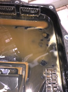

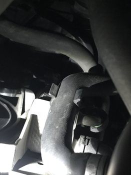

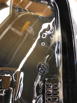

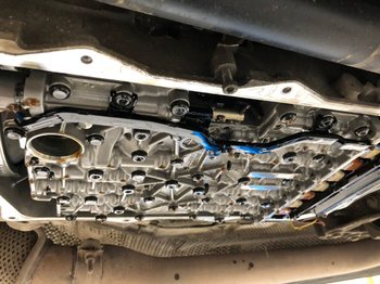

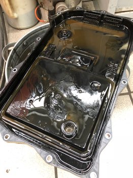

    2018-03-22-PHOTO-00000118.jpg 2018-03-22-PHOTO-00000114.jpg 2018-03-22-PHOTO-00000116.jpg 2018-03-22-PHOTO-00000113.jpg 2018-03-22-PHOTO-00000117.jpg Нет, к сожалению не решил, как писал Выше отдал в сервис на повторный осмотр - обнаружили антифриз в коробке :( теперь раскладов несколько 1) замена теплообменника в наличии нет, ждать 1,5 нед из Германии ценник 18 тыков. поддон + масло 8л., съем мехатроника, промывка диагностика на стенде, замена сепараторной пластины, гидроаккамуляторы. катаемся 500-1000 км., чистим, сливаем смотрим, заливаем опять и надеемся на чудо. Вариант 2) Снимаем коробас все промываем, попадаем на рем. комплект коробки, всякие резинке, прокладки, уплотнительные кольца, смотрим фрикционы заливаем новое масло. и.т.д. со всеми вытекающими, короче я в Ах.....ее.

    Прежде чем добраться до этой проблемы, я грешил на раздатку, заменил диски масло в раздатке, не помогло. Далее замена масла в коробасе без теплообменников И так далее просто масло и поддон + ремонт бублика не помогло, при повторном вскрытии коробаса обнаружили антифриз, после этого диагностика всего вышеописанного и замена масла прокат 500-1000 км. Снимаем, смотрим все чисто, ставим и катаемся. Бюджет суммарный оч. Не интересный ((( если брать после того как добрался до проблемы, примерно 50к
